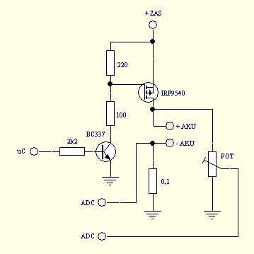

    robię prosta ładowarkę Ni-Mh opartą na sygnale PWM generowanym przez atmegę i BUZ 11. BUZ jest podłączony bezp. do OC1A. koncepcja jest taka aby wzrost wypełnienia regulował napięcie na ładowanym ogniwie (pakiet 10x1,55V) tak aby utrzymywać prąd rzędu 1.5A (szybkie ładowanie). Aby pomiary wychodziły ok dorobiłem filtr do ADC0 (pomiar napięcia) i ADC1 (pomiar natężenia). Zasilanie sekcji ładowania akumulatora jest 18V= mostek, kondensatory itp
    Problem polega na tym, że jeżeli podniosę napięcie to BUZ z sygnałem PWM=0 nie jest wstanie "zamknąć" przepływu prądu. Działa dobrze ale tylko w zakresie 17-18V przed mostkiem. Poniżej to rozumiem, że nie wyrabia prądowo, ale czemu BUZ nie "gasi" całego napięcia powyżej 18V?
    fragment bascom'u odpowiedzialnego za sterowanie PWM'em w odniesieniu do aktualnego prądu (A) i ustawionej granicy prądu (A-fuse) ustala poziom PWM (pwm_i)

    oto schemat.
    tworzony w oparciu o książkę Programowanie mikro....
    • Atmega8 i BUZ11: Niezamykanie przepływu prądu przy PWM=0 powyżej 18V ladow.jpg (69.46 KB) Musisz być zalogowany, aby pobrać ten załącznik.

    Nie pomyliłeś się na tym schemacie? Dlaczego źródło BUZ11 jest podłączone
    do masy zasilacza dodatkowego a dren do masy układu sterującego? Powinno
    być chyba odwrotnie. Jak jest naprawdę podłączone?

    Moim zdaniem błędnie podłączony BUZ11. Przy takim połączeniu jak masz
    gdy zwiększysz napięcie zasilacza źródło dostanie kilka V napięcia ujemnego
    co spowoduje że nawet jak dasz 0 na porcie to BUZ będzie przewodził.
    Problemy z pomiarami ADC mogłeś mieć z powodu źle poprowadzonej masy.
    Będzie to wprowadzać zakłócenia i powodować niespodzianki.

    musisz wymyśleć w ogóle inny układ. BUZ-em w tym układzie to sobie nie posterujesz, na dodatek jak go odwrucisz to i tak poplynie prad przed diode zabezpieczajaca.

    A czytałeś jak działa mosfet? Steruje sie nim miedzy bramke a żródło. Wiec teraz zobacz jak ty nim sterujesz. Rozrysuj sobie na kartce napiecia i zobacz.
    I nawet nie tyle chodzi o to czym, bo swoja drogą jakis dobry driver by sie przydal, ale zupełnie inaczej trzeba zaprojektować układ.
    Zanim zaczniesz coś projektować, to musisz dużo sie naczytać. To będziesz jak piszesz super zaawansowanym elektronikiem.

    :arrow: wojtekr - rozrysuj sobie to co zrobiłeś i pomyśl czy będzie
    dobrze bo nie sądzę. Możesz połączyć masy i zrobić nieco inaczej. Wstawiam
    przykładowy rysunek. Masy wspólne. Zasilanie nie więcej niż ok. 20 - 25V.
    Może być większe ale trzeba wtedy zmienić wartość dzielnika 100 / 220 Ohm
    żeby napięcie bramki nie było za duże. Tranzystor ma co prawda +-20V
    Vgs ale to jest maksimum i lepiej nie pracować na granicy.
    MOSFET jak widać jest typu P. Możesz zamiast tranzystora
    BC337 i rezystorów wstawić jakiś scalony driver np. SG1626, SG2626, SG3626,
    TC426, ICL7667 ale musisz zwrócić uwagę żeby nie przekroczyć dopuszczalnego
    napięcia zasilania danego drivera. Myślę że przedstawiony układ z tranzystorem
    powinien działać. Zresztą możesz zrobić próby jak masz możliwość i zobaczyć
    jak się układ zachowuje bo to jest oczywiście schemat przykładowy. Ale myślę
    że powinno działać. Ewentualnie można zmniejszyć dzielnik 100 / 220 Ohm na
    np. 22 / 47 Ohm gdyby MOSFET za wolno się przełączał i zbyt grzał.
    Będzie to pobierało więcej prądu z zasilania i rezystory muszą być większej mocy.

    Dwa rezystory 100 i 220 Ohm tworzą dzielnik. Dzięki temu na bramce jest
    mniejsze napięcie. Za duże może przebić tranzystor. Nie wiem jakie napięcie
    planujesz docelowo więc to tak na wszelki wypadek.

    - co daje cała sekcja BC337- w książce P. Wiązany napisane jest, że można Gate podłączyć bezp. do uC
    Można. Ale MOSFET-y typu N i to najlepiej Logic Level czyli sterowane
    poziomami 0 - 5V. Ten zwykły BUZ nie jest taki. Jemu trzeba większego napięcia
    na bramce żeby się w pełni otworzył. W tym układzie MOSFET-a P tak nie wysterujesz. Ten
    układ na BC337 po pierwsze odwraca sygnał a po drugie dopasowuje poziomy
    napięć żeby poprawnie sterować MOSFET-em.
    wojtekr napisał:
    I czy sterowanie tym układem można realizowac tez za pomocą PWM'a?
    Oczywiście. Tylko jak pisałem można użyć jakiegoś gotowego drivera
    zamiast tranzystora i włączyć go pomiędzy uC a bramkę tranzystora. Efekt
    będzie lepszy jak na tranzystorze ale być może i tranzystor wystarczy
    jak nie będziesz stosował zbyt szybkiego PWM i dużych prądów
    na tranzystorze.

    Dzięki MOSFET-owi P masz rezystor pomiarowy i potencjometr na potencjale
    masy. I w tym wypadku jest po prostu lepiej. Ty podłączyłeś masy i owszem
    ale zobacz gdzie masz rezystor a gdzie potencjometr i w stosunku do czego
    mierzysz prąd i napięcie. Przez to pomiary mogą być dziwne. A typ tranzystora
    P czy N dobiera się w zależności od potrzeb. N jest większy wybór i są tańsze.
    Ale niekiedy łatwiej zastosować P. Co do IRF9610 to ma sporo większą rezystancję
    włączonego kanału więc będzie się na nim więcej mocy wydzielać i będzie się
    więcej grzał. Ale na próbę możesz zastosować żeby potestować.

    Rezystor (6.8R 5w) rzeczywiście ostudził stabilizator ale nie pomógł na problemu rozruchu przy 20V.
    Steruje tym zasilacze warsztatowym.
    -Jeżeli włączy sie 20V obniży do 12 i podniesie do 20V to procek startuje i ładuje ale wyświetlacz nic nie pokazuje.
    -Jak się włączy 12V i podniesie do 20 to jest ok- procek chodzi i LCD.
    Akumulator podłączyłem przez diodę żeby nie zasilał układu. Jak nie było diody to 12V z akumulatora było tym początkowym napięciem 12V i włączenie trafa/ zasilacza powodowało, że układ startował.
    Jeżeli schemat nie ma błędów to chciałbym żeby był w takiej formie chyba, że ma- będę wdzięczny za komentarz. Jestem elektronikiem hobbystą po liceum humanistycznym więc proszę o wyrozumiałość.

    Zrób próby jak się zachowuje napięcie 5V na wyjściu jak manipulujesz tymi 20V na wejściu. To
    może wiele wyjaśnić. Sprawa druga to przy stabilizatorze powinny być kondensatory. Jak najbliżej.
    Na wejściu i wyjściu np. 100n i 100u. Żeby rezystor nie oddzielał tych kondensatorów od stabilizatora.
    On ma być za nimi. To samo przy uC. Kondensatory jak najbliżej nóżek zasilania.
    Na schemacie nie widzę żadnego zabezpieczenia wejść ADC o których pisałem. Chyba że tylko
    nie narysowałeś a w rzeczywistości są.
    Jeśli masz w szereg z wejściem ADC włączony rezystor kilka kΩ to możesz dać od wejścia do
    masy jakiś kondensatorek np. 100n na początek. Tam gdzie zenerka. Razem z nią równolegle.
    Powinno pomóc przed zbytnimi wahaniami pomiarów.
    IRF grzeje się bardzo przy wyższym napięciu? Jak tak to daj driver. Możesz też lepszy tranzystor
    dać np. IRF5305, 5210 lub najlepiej 4905. Powinny sę grzać dużo mniej, lecz nie wiem jak z ceną
    i dostępnością.
