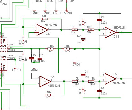

    Schemat:
    https://obrazki.elektroda.pl/49_1175818646.png
    Nie jest to ten filtr o którym pisałam, bo schematu tamteg nie mam, ale topologia ta sama, też drugiego rzędu był, z tym że na częstotliwość 2, albo 4 kHz liczony, a ten jest na 20kHz (około, tak żeby wartości elementów "okrągłe" wyszły), oba były projektowane w FilterPro, w obu wystąpił ten sam problem.
    Wzmacniacze po lewej pracują w układzie common mode sense, właściwy filtr jest na tych po prawej.
    Filtr jest drugiego rzędu, bo miałem dość spory oversampling, w tamtym układzie próbkowanie było 16kHz, a tu nie dość że jest oversampling, to jeszcze wbudowany filtr w układzie, a to na opampach spełnia raczej rolę bufora wyjściowego, a skoro już jakieś opampy były, to sobie wymyśliłem, że można by na nich dadatkowy filtr zrobić.
