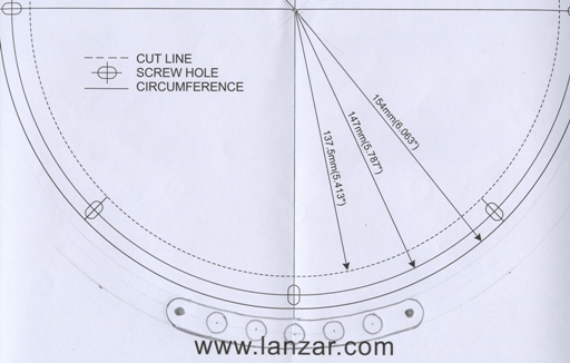

    Witam jakiej jest średnicy otwór pod głośnik lanzar max 12 nie mogę tego znaleźć proszę o odpowiedz :D

    jest to głośnik 30cm więc pewnie jakieś 27-28cm ale wiesz jak się najlepiej robi mierzysz sam i odrysowujesz i wycinasz

    przewaznie pod głosniki 30cm wyszina sie otwór 285mm taki otwór jak wyciołem pasował do boschmanna alx , pioneera 306c i do eq dbx wiec powinien również pasowac do max'a

    Głośnik niedługo przyjdzie poczta a ja chce mieć już gotowa skrzynie do niego zostało mi jeszcze wyciąć otwór i obkleić :) może ktoś zna dokładny wymiar :D pozdrawiam:)

    Prosze :)
    Średnica otworu pod głośnik Lanzar Max 12 - jaka jest?
    To jest z moich Maxow dostaniesz identyczny szablon :)

    Bartek dzięki wielkie dziś zabieram sie za robotę:) pozdrawiam:D

    "Mooshromx".... nie panikuj..... dostaniesz wraz z głośnikiem taka oto kartke /szablon jak pokazal bartek120 i od niego sobie "walniesz" koleczko :)
