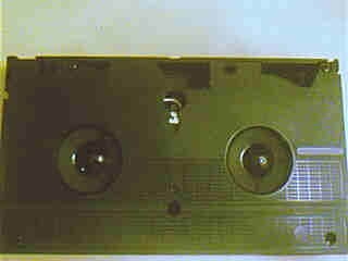

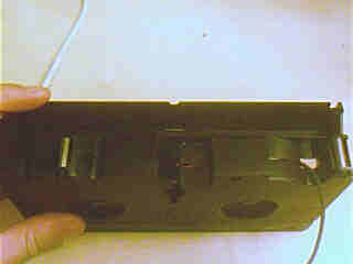

    Projekt jest dosyć prosty i nie wymaga większych umiejętności, ale pozwala osiągnąć ciekawy efekt. Do budowy potrzebne są tylko gotowe przenośne głośniki i stara kaseta wideo. Kasetę należy rozebrać i wyrzucić z niej wszystkie elementy, zostawiając samą obudowę. Następnie należy rozkręcić głośniki i wyciągnąć z nich wszystkie wnętrzności (elektronika kable, głośniki, przełączniki itp.). Jeżeli jest możliwość, to należy wyciąć pojemnik na baterię, tak by nie trzeba było kupować nowego.
    Przenośne głośniki w kasecie wideo

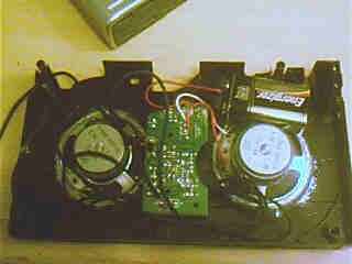

    Płytkę drukowaną i pojemnik na baterię należy przykleić do obudowy po kasecie. Głośniki trzeba umieścić tak, aby membrany znalazły się w miejscu otworów po szpuli. Przełączniki, kable, otworki, ledy, można umieścić w innych dostępnych w obudowie otworkach lub w razie potrzeby wywiercić nowe.
    Przenośne głośniki w kasecie wideoPrzenośne głośniki w kasecie wideo
    Na koniec wystarczy skręcić kasetę i gotowe.
