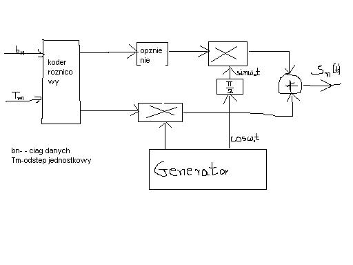

#1 3736557 31 Mar 2007 10:22 artzse artzse Poziom 11 #1 3736557 31 Mar 2007 10:22 Poszukuje schematu prostego modulatora QPSK gdyby ktos cos mial to z gory dzieki!
#2 3799245 18 Kwi 2007 18:22 manieczek111 manieczek111 Poziom 13 Pomocny post? (0) #2 3799245 18 Kwi 2007 18:22 https://obrazki.elektroda.pl/25_1176913285.jpg
#3 3800206 18 Kwi 2007 22:03 dmneuro dmneuro Poziom 21 Pomocny post? (0) #3 3800206 18 Kwi 2007 22:03 rownie dobrze mozna elegancko taki modulator wykonac na uladach DDS - przy okazji mozna takze zrobic inne modulacje cyfrowe - kwestia softu pzdr Mam na sprzedaż: 13.02.2007 ENC28J60
#4 3803357 19 Kwi 2007 21:51 koodłaty koodłaty Poziom 14 Pomocny post? (0) #4 3803357 19 Kwi 2007 21:51 W QPSK nie ma chyba układu różnicowego - jest tylko konwersja ciągu bitów na odpowiadające im wartości I/Q (tudzież faz). Kodowanie różnicowe jest w DQPSK (Differential QPSK).
