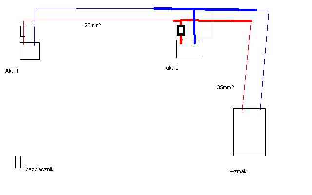

    Witam chciałem sie zapytać was czy to bedzie dobre połączenie i tak
    od aku pod maską - od masy do aku + alternator następnie
    plus od aku pod maską do żelówki a minus od masy (czy tak?)
    plus od żelówki do wzmaka z bezpiecznikiem i minus od żelówki do wzmaka
    czy taz moze czy ciagnać mase od aku pod maska do żelówki
    jesli cos zle napisałem poprawcie mnie i jeszcze co do bezpieczników jeden przy aku pod maską 100A drugi od żelówki do wzmaka 100A czy tak ??

    #11 3742693
    Norman36
    Czy aku są nowe czy nie, to nie ma znaczenia. Oczywiście instalacja nie będzie miała sensu, jeżeli któryś z akumulatorów będzie padliną... ;)
    Uwagi do rysunku:
    - masy musisz puścić osobnym kablem, inaczej będziesz miał cały czas napięcie na żelowym niższe niż na głównym,
    -bezpieczniki stosujesz, żeby nie spalić sobie samochodu w razie zwarcia. Popatrz teraz na przewód + łączący oba aku... Przy pierwszym zaznaczyłeś bezpiecznik blisko aku, przy drugim dałeś bezpiecznik tylko na kablu do wzmacniaczy. Musisz dać "trzeci" bezpiecznik na kablu łączącym oba aku, blisko żelowego.
    W praktyce, patrząc od strony żelowego, puszczasz krótki kabelek z bezpiecznikiem, potem rozgałęźnik na kable:
    - do pierwszego aku
    - do wzmaków.
    Rozrysuj to sobie, to zaraz zrozumiesz... :)
    Przekaźnik możesz kupić, ale jest to tylko zabezpieczenie przed rozładowaniem obu akumulatorów na postoju... Jeżeli masz ograniczony budżet, lepiej zainwestuj w grubsze kable.
    Ostatnia sprawa, to właśnie przekrój kabli... Do drugiego aku teoretycznie wystarczyłby kabel około 20mm^2, ponieważ tam płynąć będzie głównie prąd ładowania o wartości w praktyce max 70A. Polecam jednak kupno jak najgrubszego (nawet 53mm^2) który będzie na przyszłość, gdybyś na przykład wyjął żelowy aku i ciągnął wszystko z głównego.
    Od żelowego do wzmacniaczy kabel musisz dać 53mm^2, bo tu prądy będą już duże.
    Przekroje kabli oczywiście takie same zarówno dla masy, jak i plusa...
    Te drugie oprawki są drogie, bo wodoszczelne. Bezpiecznik pod maską musisz zaopatrzyć w wodoszczelną oprawkę.... Chociaż niekoniecznie musisz brać ją z tego akurat źródła. ;) Pozostałe bezpieczniki mogą mieć oprawki zwykłe (link 1).
    Zwróć tylko uwagę na akceptowalne przez oprawkę przekroje kabli!

    Czyli łączyć równolegle akumulatory można o różnych wartościach dajmy na to pod machą 56Ah i w bagaju 44Ah. Pomijamy oczywiście wydajność alternatora.
    A czy takie połączenie jest dopuszczalne jak u mnie na rysunku? Aku w bagażniku będzie doładowywany tylko czy wzmacniacz podoła takiemu połączeniu?

  • #14 3745476
    Norman36
    To co narysowałeś, to nic innego, jak równoległe połączenie akumulatorów. Jedyna uwaga to taka, że powinieneś zadbać o odpowiednie przekroje kabli i optymalny styk kabli zasilających na zaciskach wzmacniacza...

    #26 3799983
    Norman36
    Najprościej zrobić tak, jak zmieniłem to na twoim skrinie:
    Czy to bedzie odpowiedznie połączenie ??
    Nie masz wtedy trzech, ale dwa bezpieczniki, za to musisz użyć dwóch rozdzielaczy. Wszystko zależeć w tym momencie będzie od prowadzenia kabli i ich ceny...
