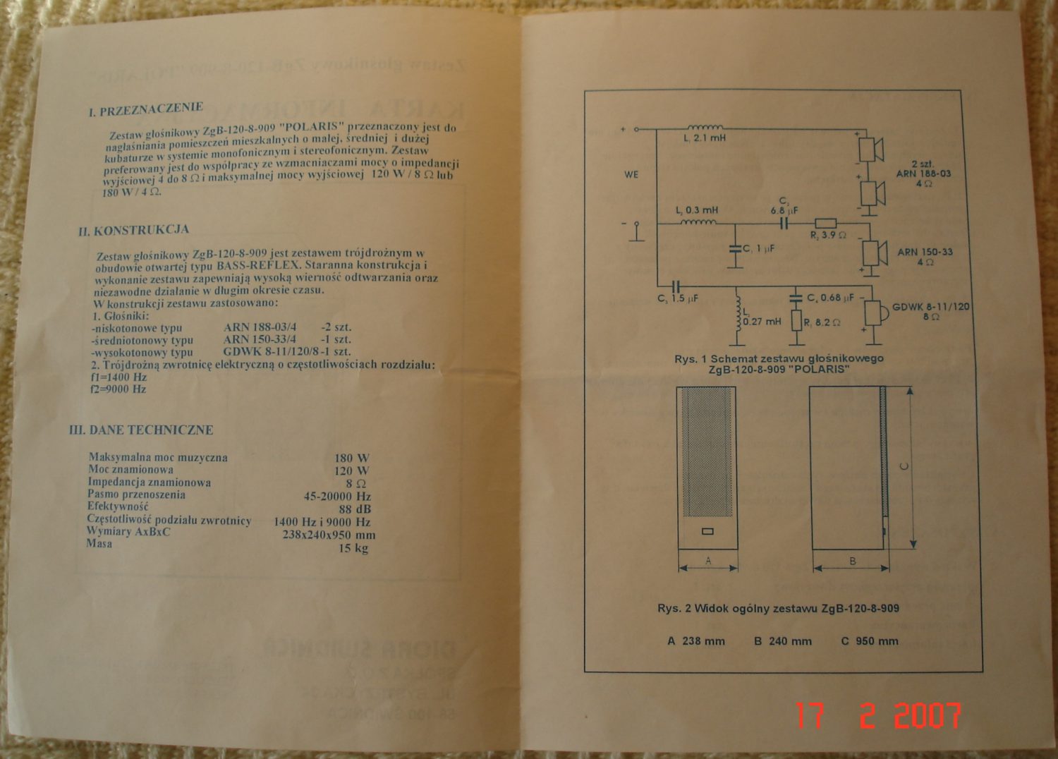

    Kolego majkel sony - podłogowe Polarisy (120, 180, 200, 300) miały po 2 niskotonowce 4ohm łączone szeregowo. Wyjątkiem były monitorki Polaris 80 na 1 szt. ARN 150 8ohm. Kolega Arkadyo nieco przesadził ze stwierdzeniem, że tylko 4ohm ARN-y nadają się do BR - nadają się dobrze np. wszystkie 8ohm wersje ARN 150. Jednak faktem jest, że u Tesli wersje 4ohm mają niższą dobroć całkowitą (QTS), co sprawia, że lepiej zagrają w BR, niż wersje 8ohm (można sobie sprawdzić parametry na stronie producenta).

    Pomyś pomyśl - proszę posiadam owe kolumny i posiadają 2 basy na których pisze arn 188 8ohm Więc chyba mało wiesz.

    Kolego majkel sony, może sam byś głową ruszył - to, że w Twoich Polarisach są 2xARN 188 8ohm nie oznacza, że były tam fabrycznie :D. Proszę o jakikolwiek dowód (chociażby zdjęcie naklejki z parametrami kolumny podanymi przez producenta), że Twoje Polarisy 180 to fabryczna wersja 4ohm, czyli z 2 niskotonowcami 8ohm połączonymi równolegle. Ja spotykałem tylko i wyłącznie 8ohm wersje tych kolumn. Jeśli ktoś (może Ty) podstawił do niezmodyfikowanych zwrotnic Polarisów 180 niskotonowce o innej impedancji, to należy współczuć - charakterystyka kolumny jest teraz nieźle spaprana (cięcie niskich obniżone o całą oktawę) :|. Załączam kartę Polarisów 180:
    Co sadzicie o zestawie STX: GDWK10-200-8-PJ + GDN18-120-6-SW
    Co kolega na to?
    Arkadyo - kwestia gustu :). Wedle wszelkich prawideł ARN 150 w wersji 8ohm nadaje się do BR (QTS~0,43, EBP~95). Zgadzam się, że ARN 150 nie jest głośnikiem szybkim i nawet w obudowie zamkniętej odrobinę "przeciąga" niskie tony - taki już urok tych przetworników.
