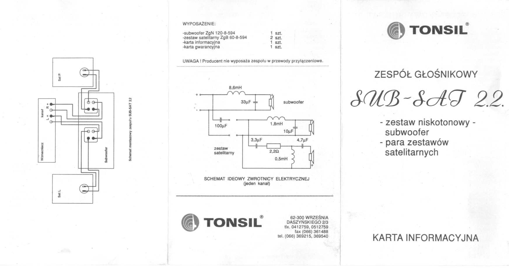

    Mam prosbe, moze ktos posiada schemat zwrotnicy do glosnikow satelitarnych ZgB 60-8-594 do subwoofera 2.2 tonsila (napewno byl zamieszczony na karcie informacyjnej wyrobu). bede wdzieczny za jakis skanik albo fotke.

    mówisz i masz :D
    tonsil Sat 2,2

    dzieki z nieba mi spadles :)
    a moze jeszcze masz do nich jakies parametry? min efektywnosc?

    no mam jeszcze jedna część tej karty:
    tonsil Sat 2,2
