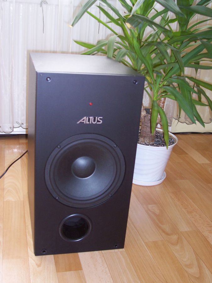

    Słyszał ktoś to kiedyś ? moze ktos ma ? jak on gra i jakie ma parametry bo znalazlem na allegro za 300 zł ale nie wiem o nim nic . Jakiej ma srednicy glosnik , jaki wzmacniacz siedzi w srodku ? I czemu ten BR jest nie na srodku tylko tak debilnie przesuniety w lewo :|
    poniezej foto jak ktos nie kojazy :

    hmm wygląda dziwnie...tego już nie robią:) głośnik zdaje się być 25 cm pewnie 100 lub 80 W.Skoro tak jest przesunięty ten B-R to może gdzieś tam coś w środku siedzi. sprawdź czy to napewno jest Tonsil bo wygląda podejrzanie...może ktoś bardziej zorintowany będzie potrafioł potwierdzić czy to faktycznie produkt z Wrześni...

    Moc znamionowa [W] 50
    Skuteczność [dB/W/m] 98
    System Aktywny
    Minimalna częstotliwość [Hz] 35
    Maksymalna częstotliwość [Hz] 140
    Waga [kg] 14.5
    Wysokość [mm] 490
    Szerokość [mm] 250
    Głębokość [mm] 355
    Średnica głośnika 20 cm
    To dane producenta
    Zestaw gniazd połączeniowych jest dość bogaty. Altus 100A ma wejście i wyjście wysokopoziomowe oraz wejście liniowe z gniazdami cinch. Subwoofer jest wyposażony w regulacje wzmocnienia, płynnie przestrajaną częstotliwość filtru dolnoprzepustowego (w zakresie 80 - 140 Hz) oraz mechaniczny przełącznik fazy.

    Tak Jest to w 100 % Subwoofer Tonsila i Jest zrobiony na Glosniku 20 CM.

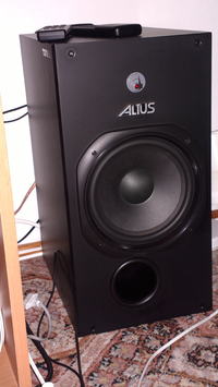

    leszek6666
    Tak to wygląda u mnie wersja na 2016 - w pełni sprawne
