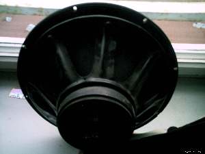

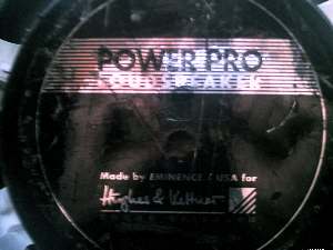

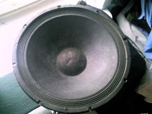

    Wydaje mi sie że nie tutaj powinienem opisywać tego problemu ale trudno. Mam pytanie, niewiem jakiej mocy jet ten głosniczek zdjęcia opisuja wszystko tylko takie info mam na jego temat kupilem go od kolegi który takrze niewie jakiej jest mocy. Popędzam go końcówka mocy SHARP 2x320W i kiedy dam na maxa dzwiek to dopiero 1/4 mocy czerpie z koncowki. jezeli bede wiedział jakiej mocy jest głosnik to pochwale sie jaką skrzynke do niej zrobiłem z nudow w dziale didy akustyka. serdeczne dzięki za odp. oczywiście jak będą. a i dodam średnica to 38 z groszmi cm i na membramie z tyłu jest jakis numer ale to napewno nie jakiej jest mocy.:D

    no ok ale jak sprawdzić ile on ma mocy z tyłu nic nie pisze. Jaki miernik jest do tego potrzebny o ile taki jest ??

    bardzo prosto. Robisz obudowę zamkniętą. Dowolnego litrażu (wtedy bedzie to moc tego głośnika w danej obudowie zamknietej) w każdej innej moc rozumiana przez DIN będzie inna.
    Dajesz głośnikowi powiedzmy zastartujmy od 20Watów - i robisz test 100h, jesli głośnik nie spali się to głośnik ma 20Watów
    Zwiększasz moc do 30 Watów i robisz test 100h po ochłodzeniu głośnika i już wiesz że ma 100h
    Potem dajesz powiedzmy 200W, głośnik jest bardzo gorący, ale po 100h jeszcze działa. Nastepnie dajesz mu 210W i okzuje się że łośnik się pali. Więc głośnik oddajesz na recykling, a na następnym dokładnie takim samym naklejasz 200W.

    To jest po za tym glośnik gitarowy. I nie ma sensu liczyć mu mocy, wazniejsze sa parametry jakościowe. Moc pewnie 50W-80W. le to ma taką skutecnzość że praktycznie więcej niż 10W się nie uzywa.

    Dokładnie To co napisał tremolo to racja:) Nie da sie okreslić mocy wzmacniacza którą podaje na głośnik po tych słupkach wskaznikowych... bo one poprostu podaję bzdury, każdy głośnik jest w stanie przenieść inną moc Twój po zdięciu określiłbym na ok 70 Watów, może nawet nie. Nie mozesz mówić że koncóka mocy podaje mu 1\4 mocy bo tego nie wiesz:) U mnie koncówka pokazuje na wskaznikach 9 watów a jestem pewny ze podaje wicej (i do dużo) gdzieś w granicy 70-80 Wat..:)
