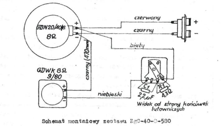

    4. Jak połączyć przewody od zwrotnicy (czarny i bezbarwny) z głośnikami w jakiej kolejności?

    P.S. Czy może ktoś z Was wkleić schemat połączenia głośników ze zwrotnicą?

    Schemat połączeń w zestawie ZgC 40-8-580:
    Regenerujemy ZGC 40-8-580...

    Masz schemat post wyżej, to więc po co te pytania o mocy głośników? :| Kupujesz przetworniki o oznaczeniach identycznych, jak na ww. schemacie.
    Te GDWK są wkręcane do specjalnej tubki, która rozszerza się ku płycie czołowej.
