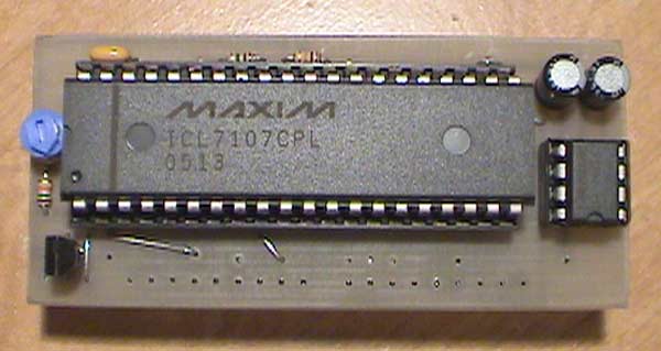

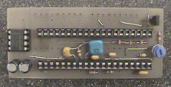

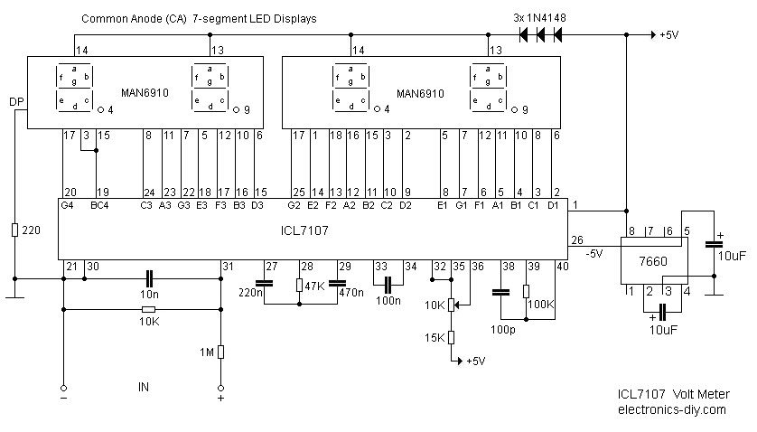

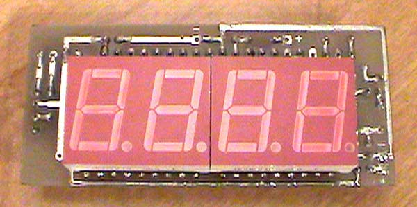

    Ten woltomierz jest idealny do pomiaru napięcia wyjściowego z zasilaczy DC. Mierzy napięcie stałe z zakresu 0 do 199.9V z rozdzielczością 0.1V. Woltomierz zbudowany jest w oparciu o chip ICL7107,a cały układ można zmieścić na płytce drukowanej 3cm x 7cm. Obwód powinien być zasilany napięciem 5V, przy którym pobiera 25mA prądu.

    Wyjaśnijcie mi, czy ten woltomierz może mierzyć napięcie z którego jest zasilany? [Oczywiście poprzez stabilizator 7805].

    Za to nie mogą takie dwa mierniki być zasilane z 1 napięcia gdy jeden mierzy prąd (spadek napięcia na rezystorze), a drugi napięcie na wyjściu zasilacza... Spaliłem tak łącznie 4 ICL7107. Dlatego polecam zasilać każdy taki miliwoltomierz oddzielnie np. dowinąć na trafie uzwojenie ~8V, wyprostować i wystabilizować przez 7805...

    Według mnie można mierzyć napięcie z którego jest zasilany, ale jak napięcie spadnie poniżej około 7V układ zacznie źle działać, jeśli w ogóle będzie działać.

    Zgadza się napięcie zasilające miernik musi być odseparowane galwanicznie od napięcia mierzonego!!

    xml2000 - wstaw bocznik i mierz na nim spadek napięcia. Przy rezystorze 0,1Ω, przy zmodyfikowanym dzielniku wejściowym miernik będzie pokazywał 100mV przy prądzie 1A (prawo Ohma I=U/R).

    A właśnie że sie da mierzyć własne napięcia względem masy co fakt to fakt ICL 7106 jak w miernikach za 20 złoty taki pomiar jest niemożliwy ale w ICL 7107 który jest tu zastosowany ma taką możliwość do porządnego działania jest mu jednak potrzebne zasilanie symetryczne +- 5 V

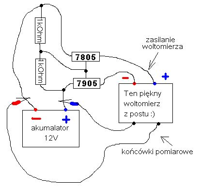

    Takie mam pytanie; chciałbym ten woltomierz zastosować do mierzenia własnego napięcia zasilania i chciałbym zapytać czy ten schemat co narysowałem będzie działać prawidłowo(tzn.czy własne napięcie zasilające będzie się dało zmierzyć) (chyba te rezystory są zbędne ale nie wiem, Wy mi powiedzcie :/ ....) :

    PS.projekt zupełnie jak na tej stronie :/
    Chyba z zakresu od 0 do 199mV z dokładnością 1mV, niech mnie ktoś poprawi jak się mylę.

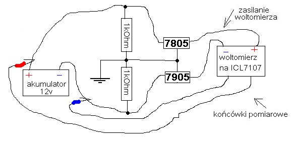

  • #26 3757256
    Boleslaw666
    To jeszcze raz ja z tym samym pytaniem i z tym samym rysunkiem...
    (może admin mnie oszczędzi :/ ...) tylko trochę inaczej narysowanym,
    bo może niektórzy nie dowiedzieli się o co chodzi z rysunku;
    No to jeszcze raz ten sam rysunek i to samo pytanie :
    Czy to będzie mierzyć własne napięcie zasilania i działać prawidłowo?
    Prosty woltomierz na układzie ICL7107
    Thx for all Elektroda Team
    ___________________________________________________
    PPS.Pozdr all people from BEST-BP-STACH'O'HARD'n'CORE-SHOOL :D
  • #27 3757520
    Matejkos
    Bolesław666 tak raczej nie ale z dzielnikiem na pewno będzie mierzyć jeśli ujemny biegun podepniesz do masy ja taki miernik mam w aucie jako termometr 3 punktowy oraz pomiar napięcia akumulatora taki bajer ale żeby dobrze mierzył wykorzystałem zwykła stabilizację 7805 i inwenter napięcia ICL7660 napięcie z akumulatora przez dzielnik rezystancyjny oraz analogowy multiplexer.

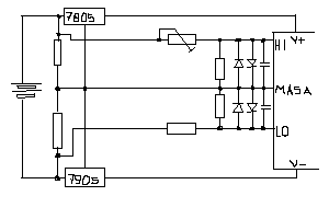

  • #28 3757768
    pepson
    Ta wersja z generatorem napięcia ujemnego ICL7660
    jest łatwiejsza w wielu zastosowaniach.
    Jeżeli jednak upierasz się przy 7805 i 7905
    to moim zdaniem powinno sie to zrobić na przykład tak
    jak to nabazgrałem
    Zawsze trzeba pamiętać, że nie można podać na wejścia
    napięć wyższych od napięcia zasilającego układ
    (dlatego należy stosować diody zabezpieczające)

    Do pepson; może moje pytanie jest nieco głupie...ale co to za wyjścia "hi" i "lo" na tym rysunku?? No domyślam się że z angielskiego high i low ale na rysunku tego woltomierza na icl7107 ich nie ma...no chyba że Tobie chodzi po prostu o końcówki pomiarowe :P

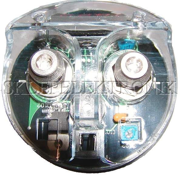

    ogólnie to mnie interesuje jak najprostrza i jak najtańsza konstrukcja woltomierza z wyświetlaczem LED do kondensatora car audio-bierzcie to pod uwagę; może być 7805 i 7905 lub ten inwerter napięcia icl7660, tylko aby jak najtaniej to wyszło i jak najlepiej działało :)

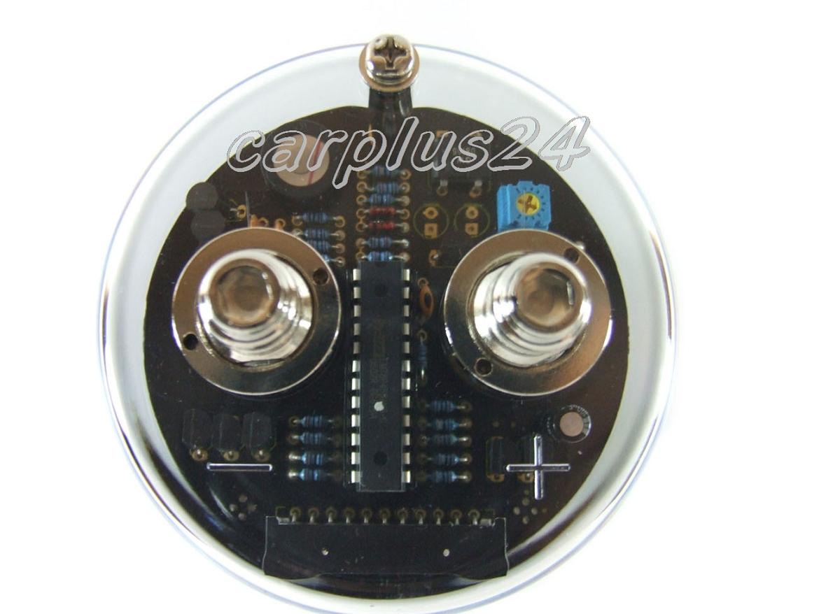

    PS.Popatrzcie..ciekawostka: na zdjęciu widać że jest tylko jeden stabilizator 7805(dodatni, +5V) i to normalnie działa i mierzy to samo napięcie z którego jest mierzone,a jak to zrobić?...(widziałem ze to 7805 bo akurat taki sam z bliska oglądałem :) )
    (zwróćcie uwagę jaka prostota wykonania! )
    a na tym zdjęciu widać mniej więcej co jest w innym, bardziej zaawansowanym modelu(znany mi tylko ze zdjęcia):
