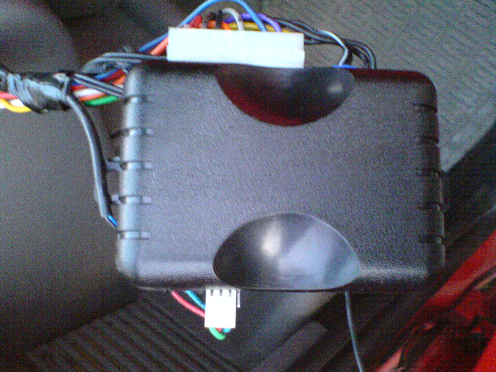

    Może ktoś wie co to za autoalarm i jak go się programuje bądź jak wyłączyć opcję zamknięcia centralnego zamka po przełączeniu kluczyka? Co to za autoalarm? Jak się go programuje?

    hmm rozbierz obudowe i na plytce powinno byc napisane jaki to producent i postaraj sie szukac

    Legendford 100.A jak sie to robi?Bardzo prosto.Włącz i wyłącz stacyjkę.W ciągu 10 sekund naciśnij przycisk serwisowy trzy razy.Usłyszysz sygnał dźwiękowy.Potem jeszcze raz trzy razy.Ponownie odezwie się syrenka.Dioda zacznie pulsować.Jeden błysk-funkcja nr 1.Funkcja zamków to nr 4.Czyli naciśnij przycisk cztery razy.Dioda będzie migać cztery razy i pauza.potem włącz i wyłącz stacyjkę.Syrenka zapika dwa razy.Funkcja nie aktywna.Aby wyjść z programowania naciśnij lewy przycisk pilota albo zaczekaj 15s.Napisałem to dlatego,że masz za mało punktów by ściągnąć schemat
