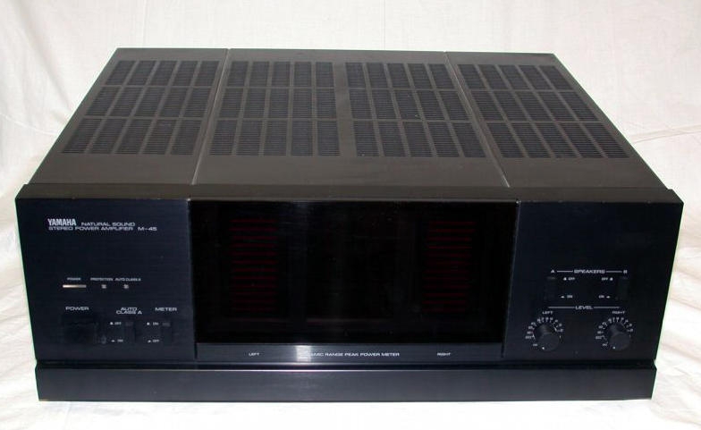

    Chcial bym zmienic tranzystory w swoim wzmacniaczu (Yamaha M-45)
    tak zeby otrzymac taka moc aby Tonsil Zeus smigal na maxa a za bardzo nie wiem co mozna do niego wsadzic.
    poleca punkty za pomoc
    z gory dzieki

    Zmien naped kolumn na cos mocniejszego bo zeusy potrzebuja duzo mocy, a zmiana tranzystorow raczej duzo nie da...

    O ile coś wogóle pomoże. Oprócz tranów trzeba jeszcze zmienić zasilanie. Jest przy tym troche roboty. Musiałbyś mieć jakieś doświedczeni, żeby temu podołać. Lepiej będzie jak kupisz coś mocniejszego lub wykonasz samemu.

    Na jakiej podstawie sądzisz, że wymiana tranzystorów może wpłynąć na zwiększenie mocy oddawanej przez wzmacniacz? Jestem przekonany, że oryginalne są optymalnie dobrane i każda zmiana może tylko pogorszyć parametry sprzętu. Wzrost mocy byłby możliwy po wyminie trafa sieciowego i niezbędnych korektach w układzie wzmacniacza (kondensatory elektrolityczne ze względu na napięcie pracy, tranzystory ze względu na napięcie i prądy, rezystory, ze względu na moc i w celu regulacji parametrów pracy końcówki). Przeważnie bywa tak, że operacje tego typu są nieopłacalne, a czasem nawet niemożliwe do przeprowadzenia ze względu na ograniczoną przestrzeń do montażu trafa sieciowego - większa moc trafa=większe gabaryty.

    wiec zwala totalna nic ni zrobie :cry: a zeusow nie chce sie pozbyc bo jak raz uslyszalem jak wymaiataja to jak milosc od pierwszego uslyszenia.
