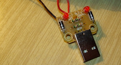

    Mam pytanko odnosnie tego schematu
    Jest oryginalny z ladowarki "Pentagram"
    Czy taka ladowarka bedzie dobra do ladowania akumulatorkow ?
    Czy ona cos naladuje ?
    Z tego co sie orientuje to rownie dobrze do takiego ladowania wystarczy zwykly zasilacz stabilizowany
    R1 15Ω
    R2 15Ω
    R3 15Ω
    R4 15Ω
    D1 IN4007
    D2 IN4007
    D3 Led
    D4 Led

    Oczywiscie ze mozna tym ladowac akumulatorki :D max prad z podanych na schemacie wartosci to
    I=(4,3V-1,2V):15ohm=0,2A (na jedna baterie)
    Jak dla baterii AA to miom zdaniem w sam raz...
    Tyle ze moc wydzielona na jednym oporniku R1lub R2 to
    P=I^2*R=0,04*15=0,6W
    Uch... Troche sporo... Musi on być dosc duzy...

    Akumulatorek ma 2400 i tez jest "Pentagram" tak jak ladowarka
    Bez obciazenia mam 4,52 V na kazdy
    Jak zaloze akumulatorki to mam 1,45 V na kazdym
    Moze zamoztowac 20Ω na R3 i R4 ?
    Bo teraz to chyba jest duzo skoro akumulatorek ma 1,2 V
    Na podstawie tej ladowarki chce zrobic do ladowania 4 ogniw
    Czyli chce to wszystko zdublowac i zlozyc w jednej obudowie

    Zasilacz stabilizowany nie nadaje sie na ladowarke... A poza tym to ta druga wersja zasilacza moze tak "umeczyc" transfomator ze po kilku godzinach pracy moze go "przetopic".
    Moim zdaniem ta pierwsza wersja zasilacza jest dobra tyle ze musisz zwrocic uwage na to zeby rezystory R1 i R2 byly co najmniej po 1W...
    A to ze napiecie sie podnosi podczas ladowania to normalna sprawa bo kazda bateria ma wlasny opor wewnetrzny...
    Przy pradzie ok 0,2A = 200mA
    Akumulatorki o pojemnosci 2400mAh musza ladowac sie pierwsza wersja zasilacza ok:
    t= 2400:200=12h
    12 godzin potrzebne na to by przy tym pradzie calkowicie rozladowane baterie naladowaly sie na maxa...

    A odnosnie rezystorow ze maja miec min 1W dolanczam oryginal ladowarki
    Nie sadze zeby ten mini rezystorek na spodniej czesci plytki mial ten 1W
    A te od gory to tez sa zwykle jak w kazdym radiu "made in china"
    http://www.pentagram.pl/content/download/1898/11248/version/2/file/pentagram_pocket_usb.pdf
    Oryginal ma :
    Input: DC 5V-200mA
    Output: 1,2V x 2 - 90-100mA
    Model: PENT463000

    Ta pierwsza ładowarka: prąd płynie przez dwa oporniki i diodę, więc jak są oporniki po 15 omów,
    to przy 100mA jest na nich spadek napięcia 3V, do tego 0.7V - więcej jak 100mA przez jeden akumulator
    nie popłynie. Tylko że to straszne badziewie: nie ogranicza ładowania, więc jak się nie wyłączy na czas,
    to szybko niszczy akumulatory - to raczej należy nazywać niszczarką akumulatorów.
    Zamiast kopiować takie dziadostwo lepiej kliknąć "Szukaj" i znaleźć jakiś lepszy układ na Elektrodzie.
    Ładowarki do telefonu zwykle dają napięcie około 12V bez obciążenia, pod obciążeniem mocno siada.
    Najtańsze są na Allegro w cenie około 3zł (nawet 2.5), ale wysyłka kosztuje dużo więcej.
    Jak się wie, że zawsze będzie do ładowania taka sama ilość akumulatorów, to warto je połączyć
    szeregowo - po co pobierać kilka razy większy prąd z zasilacza i grzać oporniki? Można ładować
    w połączeniu szeregowym i zmienną ilość, tylko wtedy potrzeba więcej elementów.
