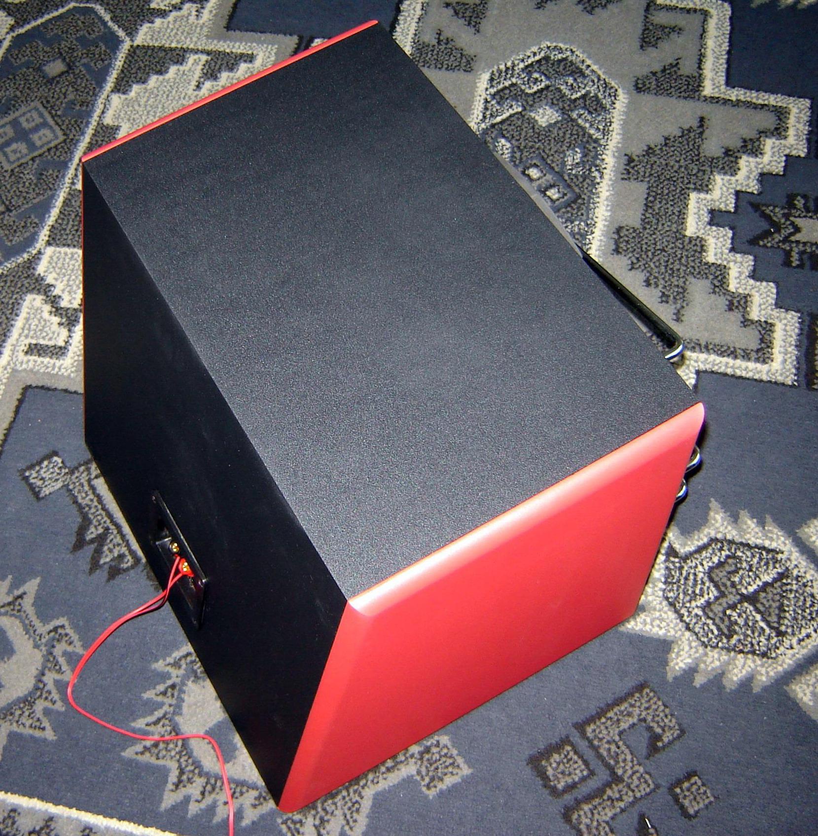

    Właśnie zakupiłem SOLINGA CP-123 chcę go jeszcze trochę poprawić więc wysmaruję wszystkie łączenia wikolem w celu uszczelnienia a obrzeża głosnika uszczelnie silikonem.
    Mam pytanko odnośnie maty tłumiącej, jak powinna być rozmieszczona wewnątrz skrzyni? Czy tak jak jest na zdjęciach jest dobrze czy wytłumić skrzynkę czymś innym? np. gąbką z tzw. cyckami i czy obklejać nią wszystkie ściany skrzynki?
    Zdjęcie skrzynki z oryginalnym wytłumieniem, ściany boczne były gołe.
