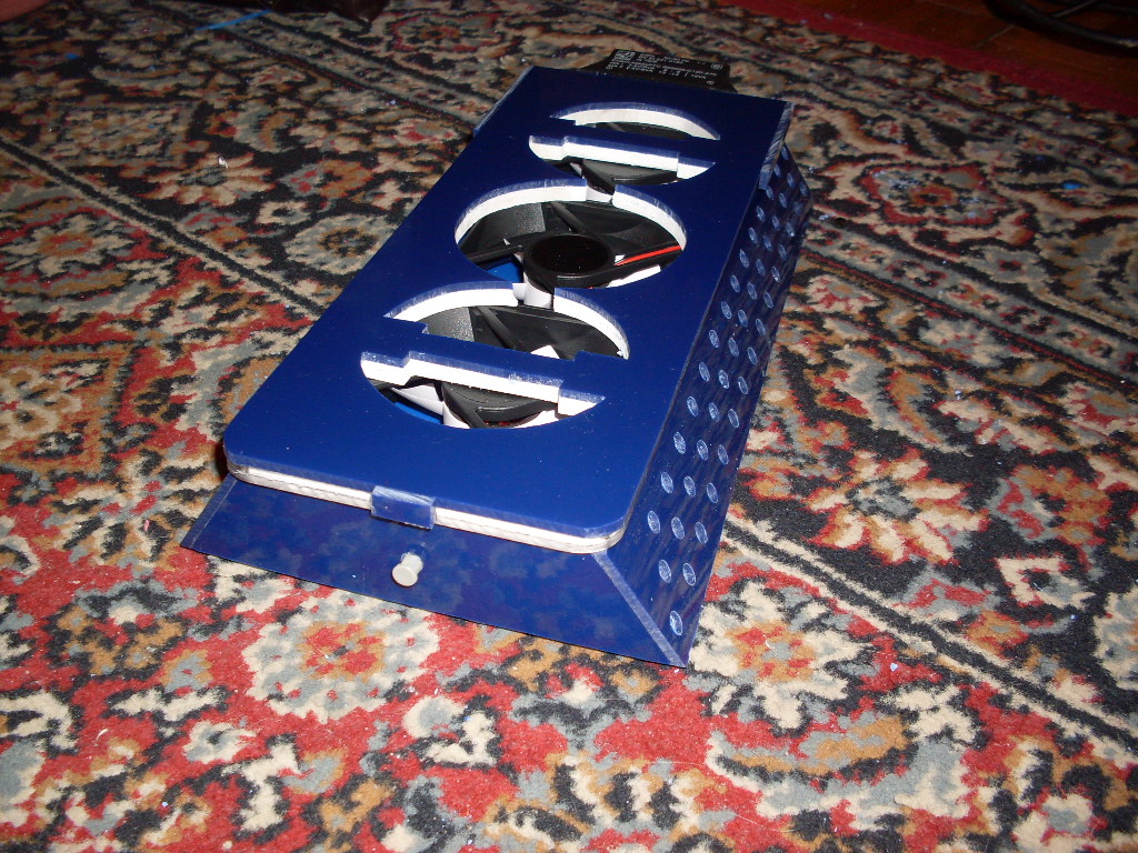

  • #7 8081016
    PauloOp23
    Oto mój pomysł,w razie jakiś pytań zapraszam paulo1985op(_at_)gmail.com
