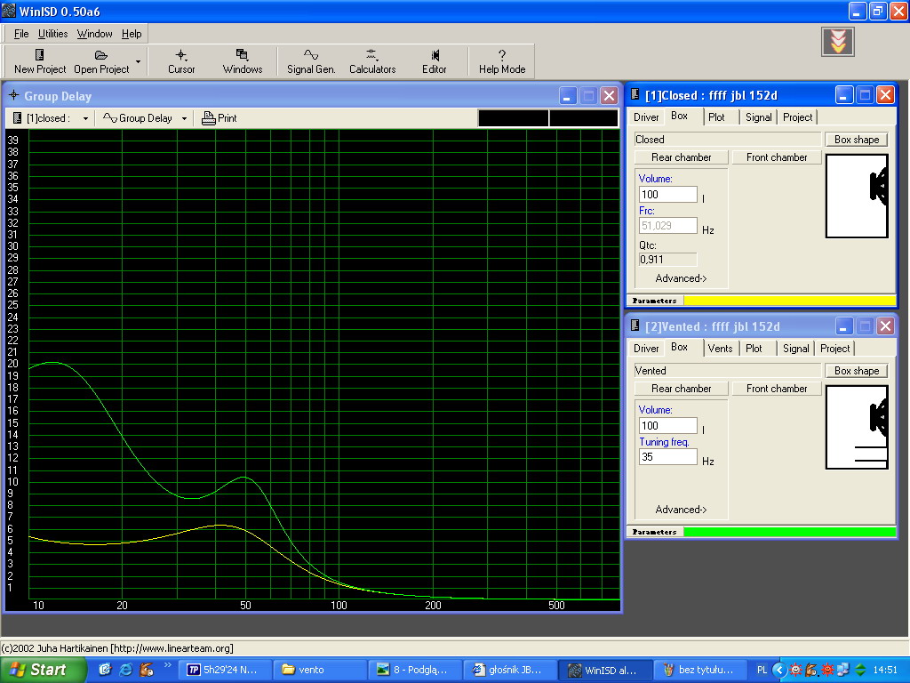

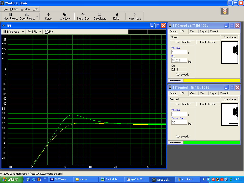

    Mi na WinISD wyszło ze lepiej przy zamkniętej obudowie ale możesz i wsadzić dobrze zestrojony bas refleks tak na 35 Hz.
    Tak oto są parametry.
    Masz program WinISD. Te parametry są w bazie.

    skrzynia zamknieta 100L lub br 100L @35hz port jeden 10cm dł12cm lub dwa porty po 10cm średnicy dł31cm
    głośnik JBL GT 152 D pomysły na obudowe
