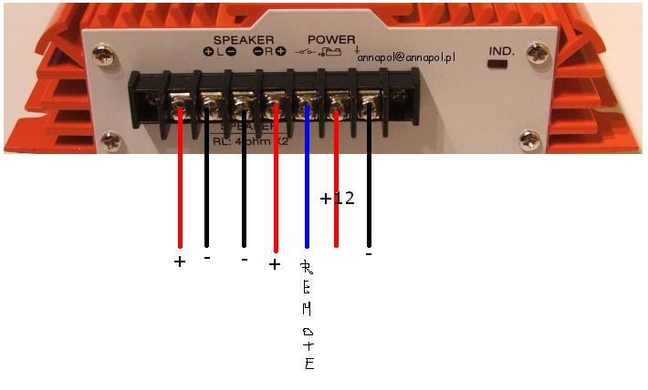

    Witam!mam problem niewiem gdzie i co podlaczyc przy tym wzmacniaczu prosze po opisanie mi co i gdzie musze podlaczy oto podam 2 linki ze zdjeciem wzmacniacza widok na jego wtyki ktore sa potzrebne do podlaczenia.http://img440.imageshack.us/img440/6264/mrv25052rd4.jpg

    bbartasswlkp
    pod wejście low input podłączasz cincze z radia, wejście high input jest wejście wydokopoziomowe czyli takie w które wpinasz kable prosto ze wzmaka te co do głosników idą ale te wejście uzywa sie wtegy gdy nie masz w radio wyjścia cincz.
    input lewel to regulacja głośności
    speaker tam podpimasz głośniki masz możliwośc podłączenia albo dwóch głośników lewego i prawego oczywiście +ze wzmaka do + w glośnku lub podłączenia jednego głośnika <suba> wtedy podłacza to w ten sposób opisany w tym linku http://strefacaraudio.pl/forum/viewtopic.php?p=887&highlight=#887
    w nmiejsce power podłączasz zasilanie wzmacniacza

    Mniej więcej tak to wygląda
    sorry za troche bylejakie rysowanie
    ale lekkomówiąc zmęczony jestem
    i już niezabardzo mi sie chce cokolwiek robic :]

    bbartasswlkp
    mr-g popraw podłaczenie prawego głosnik bo sie pomyliłeś!!
  • #5 3761518
    trance997
    tak tak zamieniłeś plus z minusem..

    wow
    Mr-G ale namieszałeś w tym rysunku
    NIE PODŁĄCZAJ TAK BO SPALISZ!
    jak to podlaczyc wzmacniacz w aucie?...
    Powinno być tak!
    Po lewej stronie glośniki :D

    Mr-G
    sorki ale robiłem to na szybko i lekko mówiąc wykończony
    macie racje pomylilem sie :)
