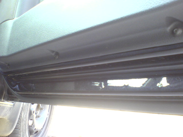

    Czy ktoś ma pomysł jak ściągnąć tapicerkę przednich drzwi do VW Polo z 2005 (ten ostatni wypust) w celu zamontowania głośników. Dodam, że odlądałem je ze wszystkich stron i nie widać żadnych śrubek.

    Pod klamką nie ma żadnej zaślepki ani śrubki, natomiast od spodniej krawędzi drzwi jednak znalazłem trzy śrubki (torxy). Wczoraj tego nie zauważyłem bo było ciemno. Reszta tapicerki trzymała się na zatrzaskach. Przy demontarzu klamki trzeba uważać żeby nie porysować tapicerki bo opornie schodzi. Mam już wszystko na wierzchu. Dzięki za pomoc.
