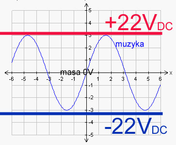

    dulin7 - "suma gałęzi"...
    Wzmacniacz jest scalony, i nie ma sensu wstawiać 2 bezpieczników na szyny zasilania(+ i -).
    Tak wygląda zasilanie wzmacniacza:
    Jak dobrać bezpieczniki we wzmacniaczu na TDA 2050? Zasady doboru i obliczenia
    W poprzedniej wypowiedzi powinny wyjść nawet mniejsze prądy(bo do obliczeń użyłem wartości maksymalnej, a nie skutecznej). Ale muzyka, to nie czysty sinus, i już sprawa się komplikuje. Znowu szacujemy, a nie obliczamy.
    tronics - mówimy o wzmacniaczu scalonym Mono...
