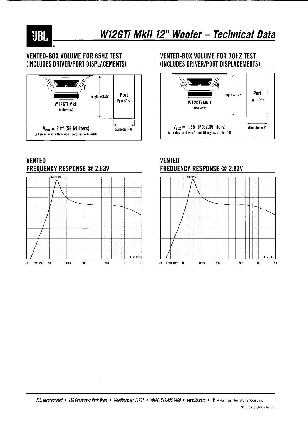

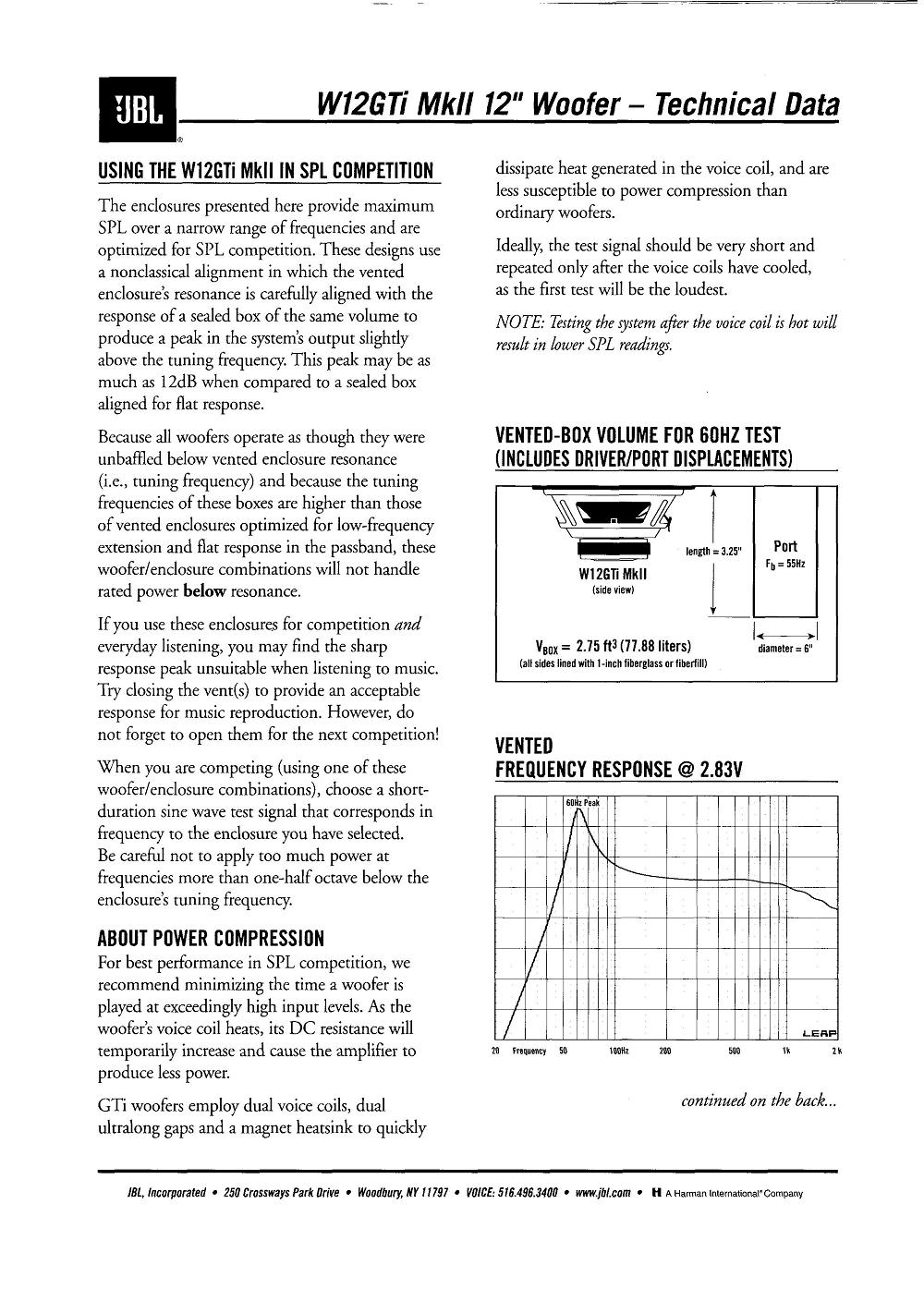

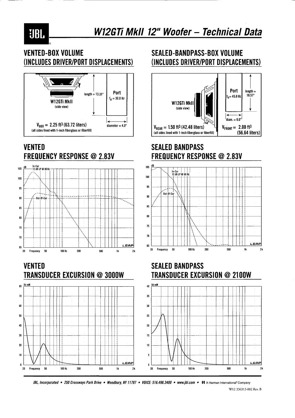

    ponizej troche danych:
    2 x JBL GTi MkII 4000w Jak to zabudowac??
    pierwszy scan jest za maly i nic na nim nie widac, patrzcie ten: 2 x JBL GTi MkII 4000w Jak to zabudowac??

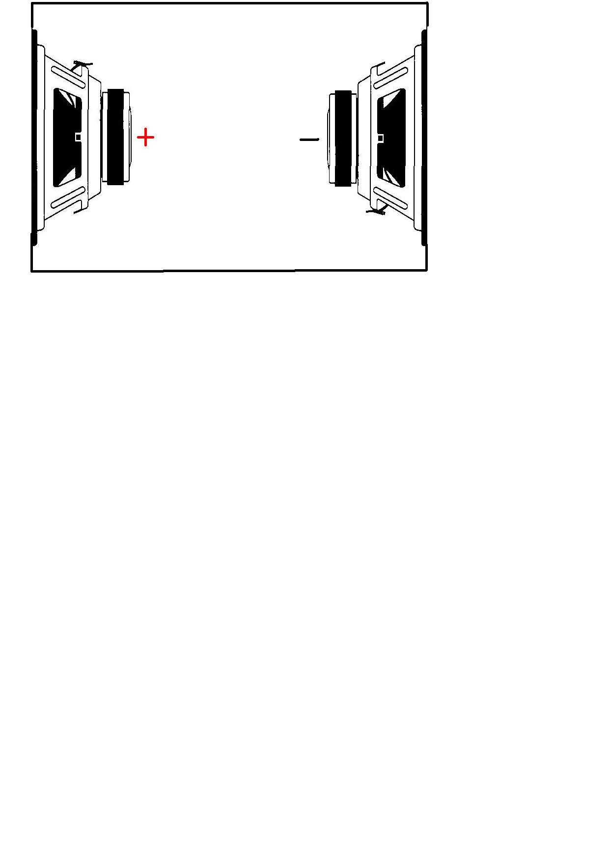

    jeszcze slyszalem o takiej obudowie 2 x JBL GTi MkII 4000w Jak to zabudowac??
    podobno sa bardzo malo litrarzowe, robil juz ktos takie cos??

    pewnie że można robić skrzynie br z pochyloną tylnią ścianką. po pierwsze to na dzieńdobry należy zrobić skrzynie br do tych mkII pomyśla nad 55-60L skrzyniami @35hz wtedy dopiero możesz poczyć co te głośnik potrafią.

    bbartasswlkp mozesz przeanalizowac te wykresy bo mi one niewiele mowia, z gory dzieki. 2 x JBL GTi MkII 4000w Jak to zabudowac?? 2 x JBL GTi MkII 4000w Jak to zabudowac?? 2 x JBL GTi MkII 4000w Jak to zabudowac?? no i ten jeszcze co wczoraj zamiescilem (obudowa zamknieta) pozdr
  • #13 3766887
    bbartasswlkp
    jak chce to spokojnie pomoge ci z tą skrzynią z bas refleksem prostokątnym :D wymiary zew skrzyni dla 2x55L 98x40x43 lub jak bedziesz chciał poświęcić wiecej miejsca to 2x60L 98x40x46 :D po szczegóły zapraszam na gg 1836851 lub na pw
