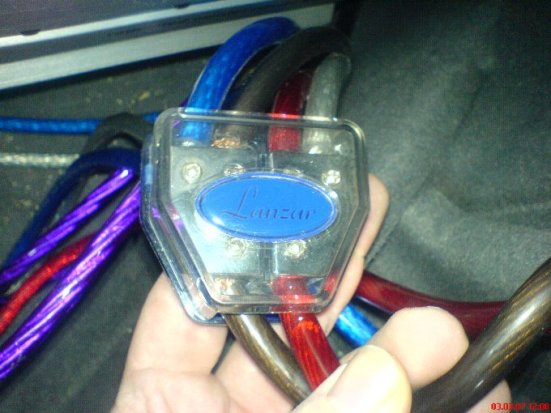

    Witam!
    Mam problem poniewaz nie jestem az tak doswiadczonym elektrykiem i nie wiem jak podłączyc kondensator. To zanczy wiem ze mozna go wpiąć szeregowo od razu w kable zasilające. ale w najblizszym czasie zwiekszy sie ilosc wzimacniaczy w aucie i chciałem uzyc rozdzielacza z bezpiecznikami.
    1. Czy kondesator będzie tak samo funkcjonował jesli wepne go w jedno z gałezi rozdzielacza? nie bedzie wtedy wpiety szeregowo..
    2. W instrukcji przeczytałem ze nie powinno się wpiąc pomiedzy kondesator a wzmak bezpiecznika... jesli wpene go w taki rozdzielacz bedzie pomiedzy nimi bezpiecznik.. i jaki duzy wtedy załozyc?
    Mój sprzet
    wzmak Audison SRX4
    głosniki tył: Canton Pullman RS3 (trzydrozny odseparowny)
    Tuba: Hertz ES 200
    Kondesator: 1F MRS z elektorniką
    przód: hertz esk165
    Pod wzmak podpieta tyna półka i tuba
    Prosze o pomoc

    Kondensator powinieneś zamontować w pobliżu miejsca, gdzie będą zainstalowane wzmacniacze.
    Do kondensatora powinieneś doprowadzić energię (+ i - 12V) przewodem min. 6 mm^2.
    Do tegoż kondensatora powinieneś podłączać wzmacniacze (czyli równilegle).

    czyli poprzez rodzielacz :) bo z fizyki tez byłem cienki :)
    kupiłem na allegro ten rodzielacz...
    i chce tam wpiąc pod jedną gałąz wzmak a pod jedną kondzia... dobrze mysle?

    tylko jaki bezpiecznik włozyc przed kondesatorem?

    Bezpiecznik powinien być równy bezpiecznikom wzmacniacza lub delikatnie większy, czyli np jeśli wzmacniacz ma bezpiecznik 30A, to możesz dać bezpiecznik główny 40A.
    Kondensator możesz dać również przed rozgałęzieniem, tyle że powinien być on w odległości nie większej niż 0,5m od wzmacniacza.

    "chce tam wpiąc pod jedną gałąz wzmacniacz a pod jedną kondzia... dobrze mysle?" Mógłbyś to napisać jaśniej? Bo nie bardzo to widze... Zanim co kolwiek podłączysz lepiej narysuj nam schemat, bo głupio by było coś spalić. Podstawowa sprawa: tego typu kondensator wpina się ROWNOLEGLE.

    kondesator... rozdzielacz czy bez....
    niewiem czy o taki rozdzielacz Tobie chodzi ale podlaczenie jest proste z jednej strony wpinasz przewody z aku a z drogiej przewody z kondensatora i przewody idace do wzmaka
