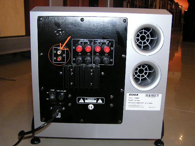

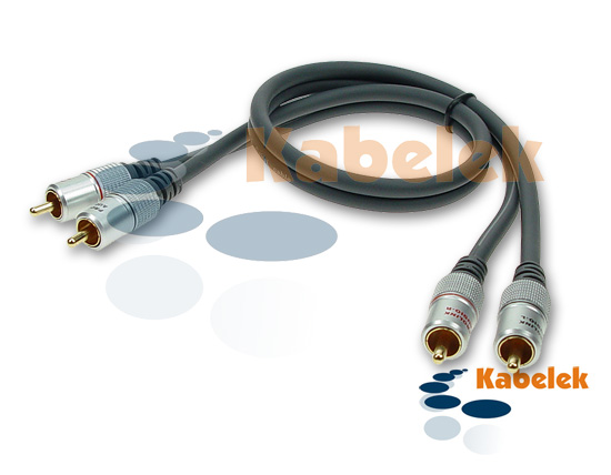

    moge podlaczyc tego suba pod amplituner w taki sposob :?:
    takim kablem (lub 2)
    Subwoofer Koda AS-8803 Jak go podłączyć do amplitunera? Subwoofer Koda AS-8803 Jak go podłączyć do amplitunera?
    do subwoofera Subwoofer Koda AS-8803 Jak go podłączyć do amplitunera?
    i w amplitunerze do wejscia na subwoofer (zdjecie) Subwoofer Koda AS-8803 Jak go podłączyć do amplitunera?

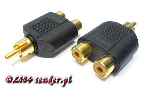

    przez taka redukcje
    Będzie to działać :?:

    Wystarczy, że pojedynczym kablem chinch, bez żadnych przelotek połączysz wyjście subwoofer out z jednym (obojętnie z którym) z wejść chinch subwoofera.
