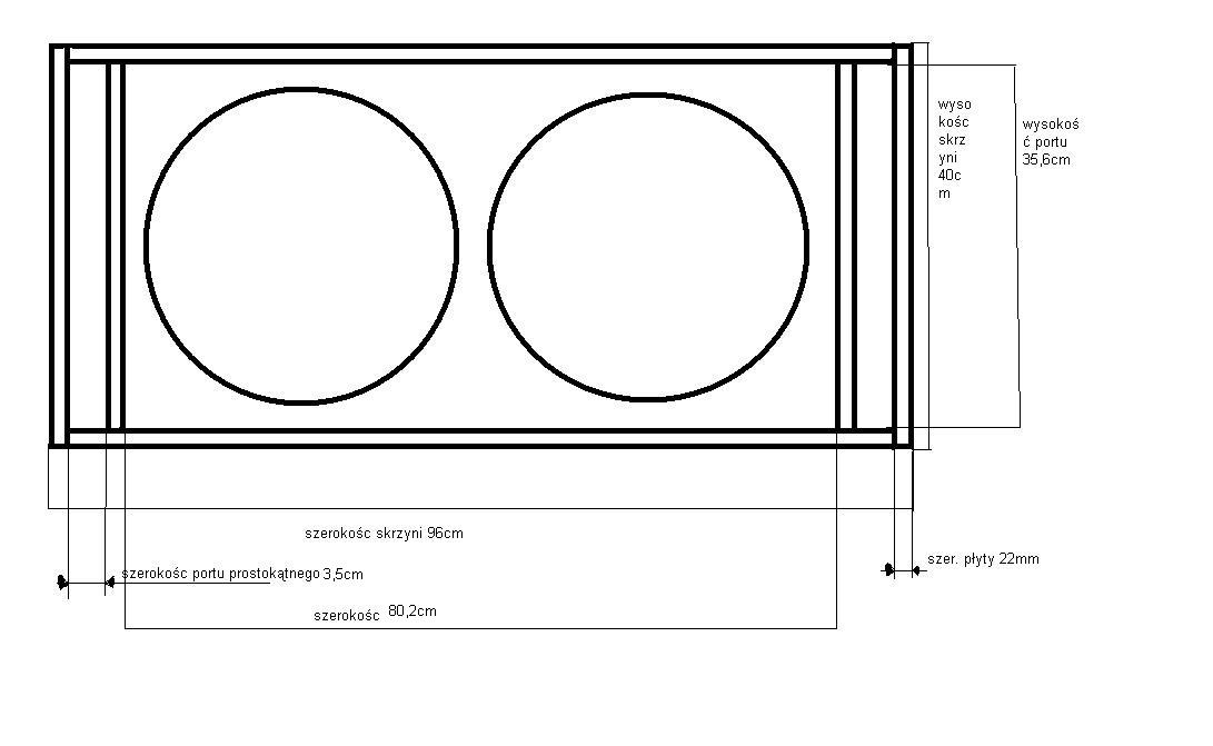

    glosniki jak w temacie. jaki litraz obudowy brutto i jakie b-r zeby bylo dobrze?

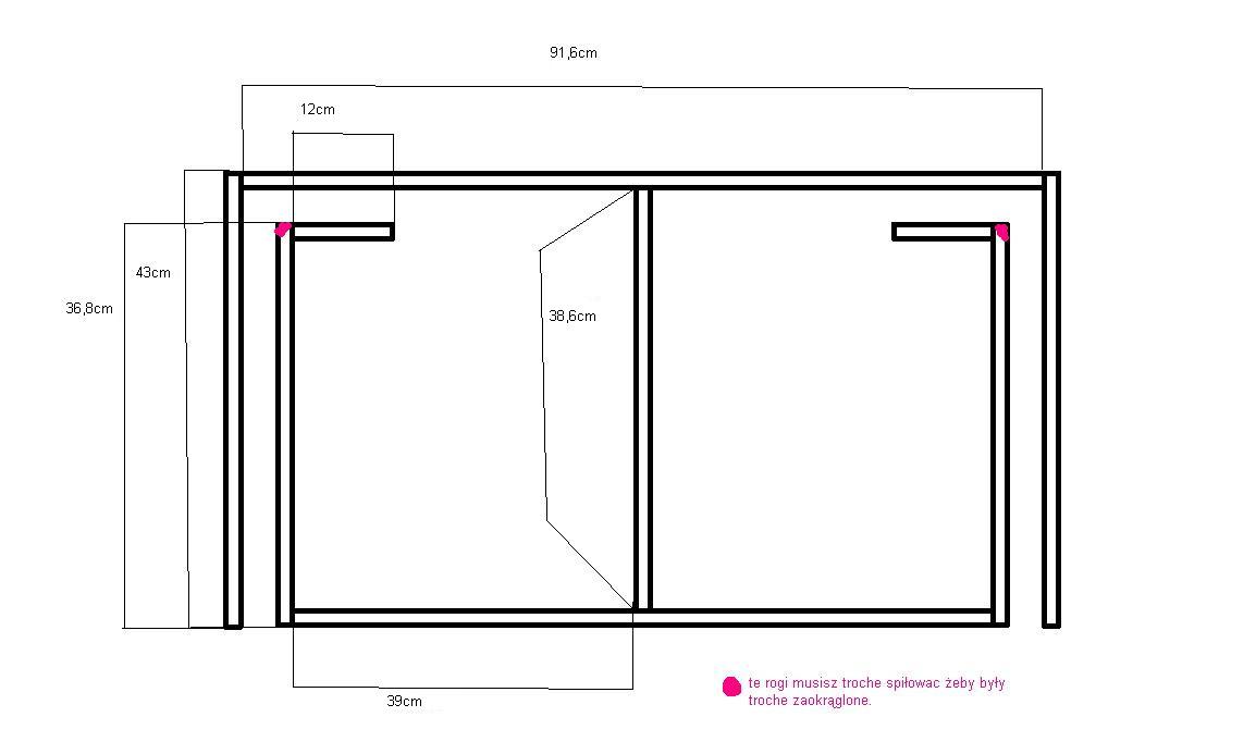

    zrób skrzynie 50-55L @ 34Hz dla jednego głośnika i masz basiki że hej :D
    troche posiedziłem i zrobiłem projekcik skrzyni :D
    2x Pioneer 307 jaka buda i strojenie?

    skrzynia jest wysoka na 35 cm i gleboka na e45cm. jaka ma byc szerokosc komory no i b-r (najlepiej prostokatny, polozony pionowo- inaczej sie nie da) plyta wiorowa 18mm

    jaki wzmak?? monoblok to spoko . buda tak jak pisałem 50-55L @ 34hz
