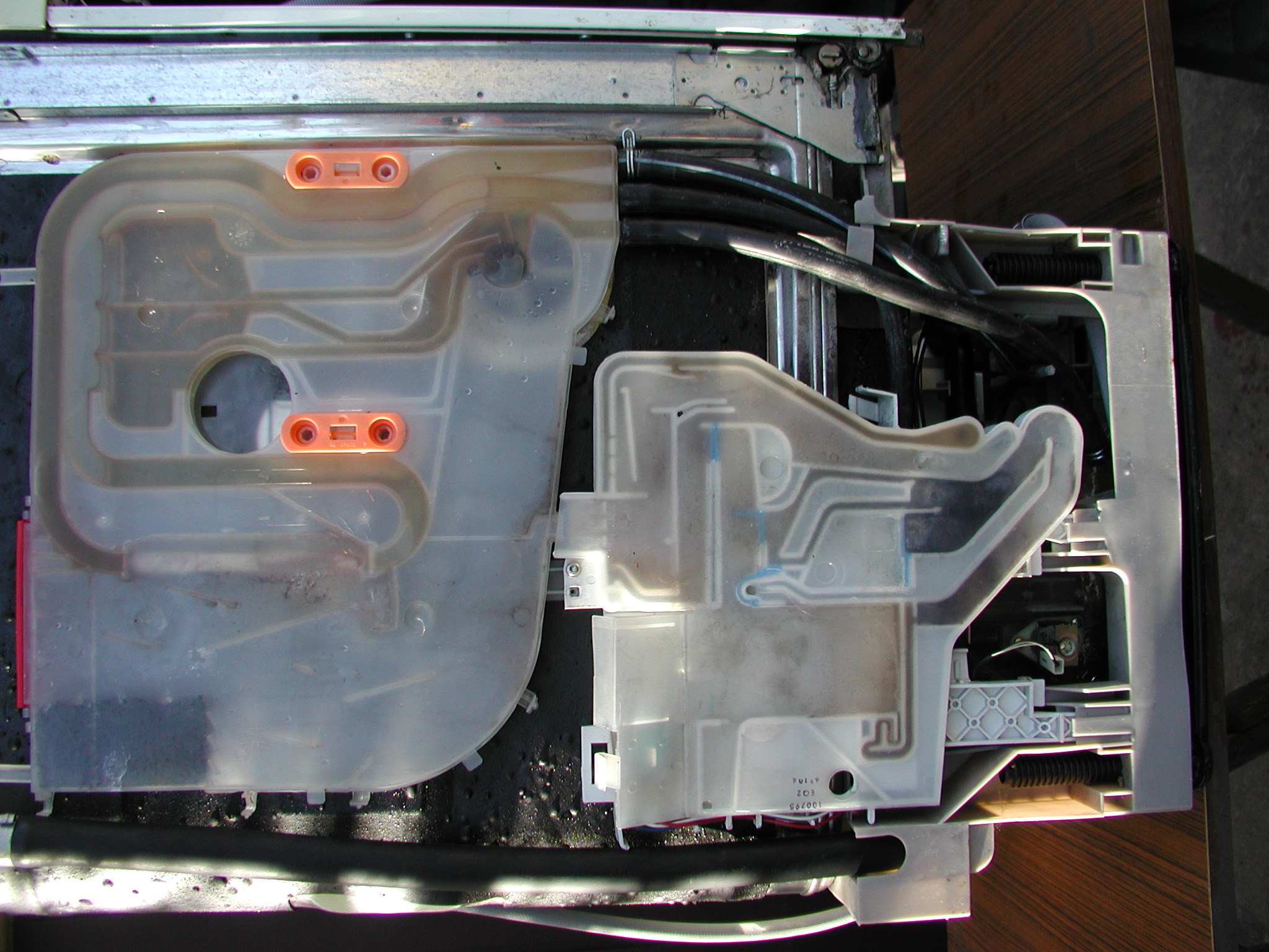

    Od pewnego czasu zmywarka do pracy pobiera za mało wody.Wszystkie funkcje działają prawidłowo ale z uwagi na zbyt mała ilość wody grzałka nie dokładnie jest zanużona w wodzie i objawia sie to tym że woda gwałtownie paruje.Mycie dlatego nie jest dokładne.Podejrzewam czujnik poziomu wody jeśli taki jest,a jeśli jest to gdzie jest umiejscowiony.
    Posiadam schemat tej zmywarki.
    Pozdrawiam Cezary Wilk

    Poszukaj i oczyść przewód pomiędzy hydrostatem a korpusem zmywarki - a może też hydrostat do wymiany?

    W tej zmywarce nie ma hydrostatu.W układzie labiryntu jest pływak z przełacznikiem, ale nie tu był błąd.W cyklu pobierania wody, woda do komory pływakowej dostawała się fałszywą drogą(trudno określić jaką ponieważ w labiryńcie jest dużo kanałow).Postawiłem na przeczyszczenie owego labiryntu.Zapuściłem płyn do odżeleziania , jednocześnie traktowałem labirynt powietrzem z kompresora.Po złożeniu zmywarka działa jak nowa.
    Zdjęcie przedstawia labirynty:
