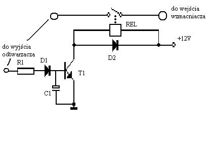

    Chciałbym zbudować układ, który po przekroczeniu pewnego poziomu głośności załączałby dodatkowy wzmacniacz z subwooferem. Myślałem nad sterowaniem przekaźnika (załączającego lub rozłączającego sygnał do wzmacniacza) tranzystorem. Sygnał z wyjścia głośnikowego radia (radio nie posiada wyjścia niskonapięciowego) padał by na ten tranzystor przez diodę, a ponieważ napięcie rośnie wraz z poziomem głośności można by było dopasować moment załączania rezystorem.
    I oto moje pytania:
    Czy przekaźnik byłby do tego odpowiedni (ewentualne iskrzenie na stykach)?
    Jaki tranzystor byłby odpowiedni do tego celu?
    I czy taki układ spełniałby wogole swoje zadanie?
    Jeśli nie, to prośiłbym o jakiś schemat podobnego urządzenia.
    Jestem początkujący i proszę o wyrozumiałość i wszelkie uwagi.

    Dzielnik napięciowy do tego potrzebny - oraz podtrzymanie przekaźnika przez kondensator (min 4-5s) oraz zabezpieczenie tranzystora przed nasyceniem - Diodę Zenera...
    Bardziej odkładnie można to zrobić przy pomocy komparatora - i wyregulowanie wartości.

    A może mosfet zamiast bipolarnego? Przy małej głośności napiecie wyjściowe jest w miare małe, a przy zwiększeniu rośnie i wtedy otwierało by mosfeta. Najwyżej dodać dzielnik napięciowy. Dobrze myśle?

    Ja zrealizowałem podobną konstrukcje na AT89C2051 - komparator A/C + parę zew elementów no i najważniejsze program.
    Można zrobić tak jak napisałem wcześniej.
