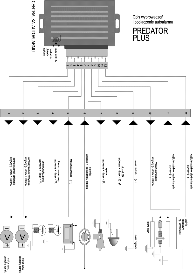

    Potrzebny mi jest schemat lub jakakolwiek informacja o tym alarmie.
    W pilocie są dwa przyciski. Pilot caly czarny, podłużny. Alarm z 98 roku.
    Przestal wogóle odpowiadac po zdjeciu klemy z aku. Bateria w pilocie ok. Pilot najprawdopodobniej wysyla kod bo dioda sie swieci.

    w tych pilotach występuje częsty problem z trymerkiem sprawdż czy niema zwaria

    Schemat dostalem od producenta. Zadzwonilem do nich i poprosilem.
    W każdym razie dzieki za checi. Alarm nadal nie dziala. Spawdzalem instalacje. Masa jest, + po aku, i po kluczyku tez.
    Podejrzewam centralke, pilot chyba sprawny bo jaby bylo zwarcie na trymerku to by dioda nie swiecila.
