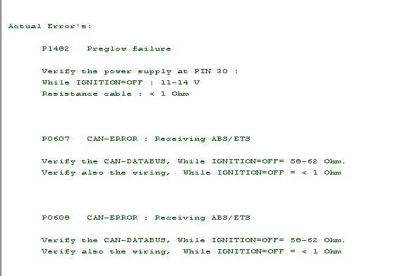

    W Mercedesie E 220 D nie działa prędkościomierz usterka występuje bardzo często. Odpalenie zimnego auta licznik działa kolejne odpalenie licznik nie działa jak licznik nie działa nie gaśnie kontrolka ETS. Komputer nie łączy się z ABS jedynie w silniku pokazuje błędy ABS/ETS.
    Błędy jak w załączniku.
    Może ktoś ma jakieś schematy auto z 1996 roku.

    Miałem podobny problem w takim mesiu.
    Po prawej stronie pod maską, w miejscu gdzie znajdują się komputery jest puszka z zasilaniem (pierwsza), rozbierz ją i zobacz stan płytki (luty), do płytki przylutowane są ciężkie przekaźniki, od drgań lubią sie poluzować. W moim przypadku ABS/ETS/Immo wariowało, samochód podczas jazdy potrafił sam zgasnąć, a na liczniku świeciło się wszystko, oprócz wskazań prędkości.

    Wymienić moduł zasilań w skrzynce po prawej stronie . Koszt to chyba 260 zł

    jeśli jescze aktualne wymienić zespół przekaźnika

    potwierdzam - podobny problem - to samo rozwiązanie :) dziękuję za pomoc

    Dobra, pierwszy problem rozwiązany (j.w.) tak że dziękuje za informacje. Pozostaje drugi. Na kompie błąd czujnika w pompie (czujnik wymieniony na nowy ok 3 lat temu) gdzie w tych modelach gniła wiązka ? Bo wcześniej jak był problem z czujnikiem to usterka była permanentna a teraz po 2 odpaleniu jest ok....
