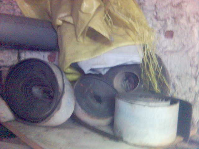

    Witam.Znalazlem w piwnicy jakies gabki smieszne:) maja juz troche lat, wiec sa wytrzymale na wilgoc, bo funkcjonuja dalej:) jedynie to nie da sie odkelic z tylu tasmy;ppp Co sadzicie o tym czyms? bedzie mialo podobny efekt do mat bitumicznych lub tasmy dekarskiej??? o to zdjecia:

    to są maty ktore sa przyklejane do sciany za kaloryferem zeby ciepło odbijały czy jakos tak, tam mi sie wydaje ze nie maja innego astosowania jak tylko do tego co pisze.

    To sa maty ktore daje sie pod panele i stelarze scienne :) Nie chłoną wilgoci co jest ich olbrzymią zaletą :) Ale tez nie zastąpią maty bitumicznej poniewaz sa duzo lzejsze i mniej sztywne. Zdradze taka małą swoja tajemnice ze swietnie sie nadają na wykonczenie wygłuszenia ;) Kiedy drzwi juz sa dokładnie wyklejone matą bitumiczna wtedy daje ostatnia warstwe tego :) szczegolnie sie sprawdza na poszycziu boczkow drzwi od wewnetrznej strony :) zapobiega rezonowaniu twardych powierzchni w miejscach gdzie sie stykają :)
