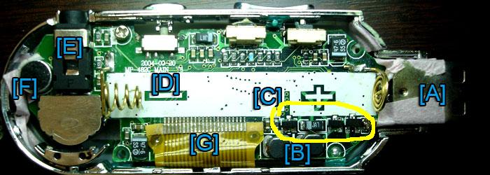

    witam!
    mam odtwarzacz mp3 256 MB no name, od jakiegos czasu zaczal wariowac, resetowal sie podczas sluchania muzyki. zbytnio mi to nie przeszkadzalo, ale ostatnio przestal sie normalnie wlaczac, tzn jak wloze baterie to podswietla sie wyswietlacz i koniec:( jak kilka razy wyjme i wloze baterie, to po kilkunastu minutach pojawi sie napis "starting..." i odtwarzacz wlaczy sie. i tak do czasu wylaczenia lub wyjecia baterii:(
    ma ktos jakis pomysl co to moze byc?
    pomyslalem ze moze trzebaby wgrac jakis inny soft, ale nie wiem czy znajde do niego jakis :/
    pozdro

    masz uszkodzone oprogramowanie, lub bateria wylała sie i narobiło szkód, wiecej informacji masz pod tym link https://www.elektroda.pl/rtvforum/topic522643.html
    Musisz wiecej opisac co to jest za cudo jaki procesor, pamiec
    moze pomoge

    zielonych miejsc nie zauwazylem.
    procesor:ATJ2085P
    pamiec: SAMSUNG 449
    K9F2G08UOM PCBO
    i nie moge zlokalizowac zadnej daty na plycie glownej :(
    w playerze w firmware version pisze:
    2004/12/22
    4429_V1.0
    dodatkowo zauwazylem ze jak player sie juz wlaczy, i wylaczy sie sam jak nic nie robie, to jak wlacze go znowu to pisze "starting..." i po chwili wlacza sie menu, czyli tak jakbym wyciagnal baterie.
    kurde, teraz po wlozeniu baterii jezyk zmienil mi sie na chinski :(
    jezyk naprawiony :) jeszcze jedna uwaga, po podlaczeniu do kompa wyswietlacz swieci ciut jasniej niz z baterii.

    a myslisz ze to jest wina stabilizatorow? jak podlaczam pod usb to tez troche czasmu musi minac zanim zaskoczy.

    nie mam takiej lutownicy zeby przelutowac takie male elementy :( a te stabilizatory mozna wymienic?
