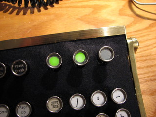

Głównym celem było zbudowanie efektownej klawiatury, która nie tylko będzie cieszyła oko, ale zarazem będzie w pełni funkcjonalna, dzięki czemu można ją będzie używać na co dzień.

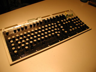

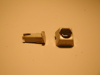

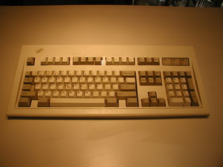

Podstawą budowy tej klawiatury była klawiatura IBM Model M budowana w latach 80tych. Model konkretnie wykorzystany pochodzi z 1989 i był dołączony do IBM PowerStation 530. Wielką zaletą tej klawiatury był fakt, że przyciski były umieszczone na wysokich słupkach, co pozwoliło oddzielić je, pozostawiając płaską powierzchnię do której przyklejono nakładki.

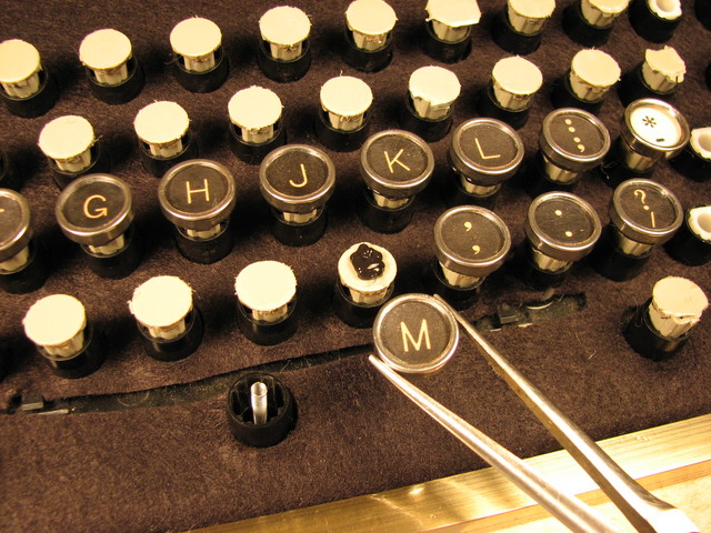

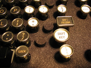

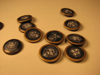

Pierwotnie miały być użyte zamówione z eBay'a przyciski do maszyny do pisania, ale zostały niestety skonfiskowane przez córeczkę autora. Dlatego wszystkie przyciski zostały wykonane ręcznie, z pomalowanych guzików, w które wklejono wydrukowane wcześniej na papierze fotograficznym znaki. efekt jest dosyć ciekawy i polecam wykonanie go w innych projektach DIY (zwłaszcza wzmacniacze lampowe ciekawiej by wyglądały z takimi przyciskami zamiast tradycyjnych plastikowych przełączników).

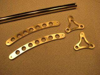

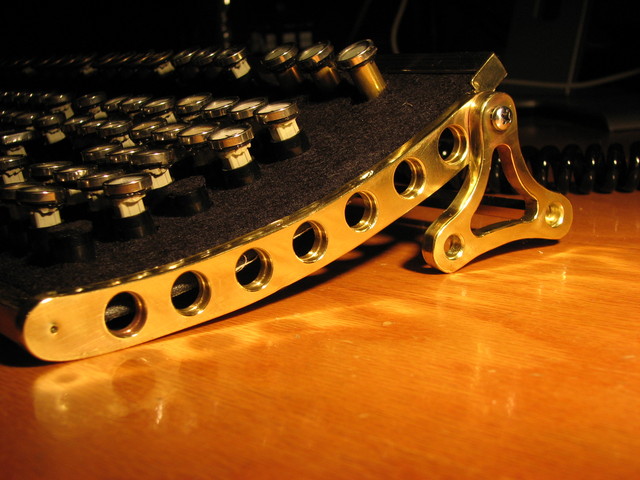

Stelaż pod konstrukcję wymaga jednak więcej pracy i narzędzi, gdyż wykonany został z mosiądzu.
