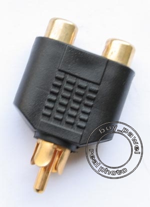

    #10 3799849
    Pemo2
    Zastosuj rozdzielacz sygnału rca znajdziesz go na allegro.
    Tuba i wzmacniacz- jak poprawić dźwięk
  • #11 3799863
    kamis_1
    Dziekuję za pomoc, kupie rozdzielacz i kable i podłacze przednie głosniki.

  • #12 3800819
    slavwek.ie
    Poziom 34  
    Jak już zakupisz rozdzielacz i będziesz podłączał pod wzmacniacz to podłącz przód (woofery z drzwi i tweetery) i subwoofer na mostku, a tylne sony daj pod radio, podłącz je pod przednie wyjście z radia, będziesz miał wtedy regulację głośniki przednie razem z subem a głośniki tylne.
    kondensator służy do stabilizacji zasilania wzmacniacza, stosuje się 1F na 500W RMS, więc nie wiem czy będzie ci potrzebny.
