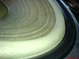

    maxdata Przemiły kolego pierw czytaj uważnie co kto pisze ,a potem wciskaj swoje zdanie. Moje kolumny są po regeneracji i tylko na oryginalnych częsciach tonsila wiem sam regenerowałem - wiec tobie się chyba coś rozjechało przy czytaniu ,albo lubisz wciskać swoje daremne zdanie. jesli tak wygląda coś sparciałego to masz tu fotkli. I na przyszłość myśl co piszesz.
    1 foto widać ze zmianiałem zawieszenie
    2 kolumny
    3 pianke górnego zawieszenia w moich kolumnach.
    Jesli to jest sparciałe no to chyba slepne.
    A co do gumy trzyma lepiej niż pianka ,ale trzeba ja przecierac pasta lub jakąś oliwka. Jednak nie stosuje sie do głosników które posiadały pianke zmieni parametry ,albo nawet pogorszy dzwięk.
  • #21 3805381
    Jake1
    @U.P. Hmm, kolego ale porwizje za fotki zdejmij bo nikt ci fotek nie obezjy. Po mojemu pianka gra znacznie lepiej niz guma i tego sie trzymac bede.
