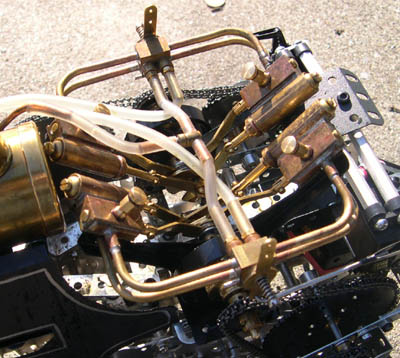

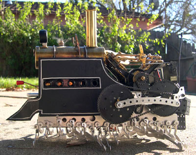

    Konstrukcja była dosyć trudna i wymagała kilkukrotnej przebudowy. Do budowy stonogi wykorzystano gotową mechaniczną stonogę dostępną w internecie, na której zamontowano 2 silniki parowe. Po wielu nieudanych próbach uruchomienia konstrukcji z wykorzystaniem skrzyni biegów, zdecydowano się na układ z systemem blokowym. Jednak w wersji ostatecznej wykorzystano układ z łańcuchami drabinkowymi i kołami zębatymi.
    Kolejnym problem było uruchomienie małego bojlera z modelu łodzi, który produkował zbyt mało pary, aby poruszyć układ. Po bojlera z odpowiednim przełożeniem wszystko zadziałało.
    Zdalnie sterowana stonoga parowa :)
    Zdalnie sterowana stonoga parowa :)Zdalnie sterowana stonoga parowa :)
    Po wielu przebudowach powstała konstrukcja sterowana układem RC 2 kanałowym. Jako paliwo używany jest alkohol, a czas pracy (zabawy) wynosi ok 10-15 minut. Maszyna pracuje przy ciśnieniu 0.75 -1.5 Bara
