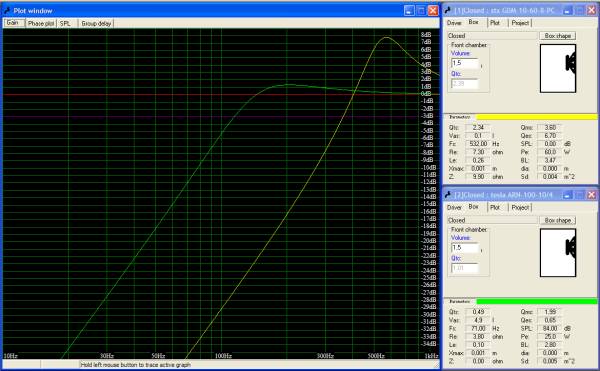

    zasymulowałem sobie tak na szybkiego dwa głośniczki : tesle i stx (niestety do średniaka tonsila nie mogłem znaleść para. t/s) , sub mam cięty mniejwięcej na 125Hz więc z teslą powinno być dobrze

    GDM-10-60-8-PC
  • #9 3804124
    takero
    Poziom 32  
    to najbardziej lipny średniak jakiego można sobie wyobrazić...
    spójrz tylko na to:
    fs 532 Hz
    Qts 2,35
    Czy nie sądzisz że to dość średnie parametry jak dla niskośrednio tonowca ?
    Nawet nie bierz tej kupy pod uwage...
    Czy ja coś niewyraźnie pisze ? :P Średniotonowce się nie nadają - to już ze 3 razy napisałem ;]

    wszystko ok , myślałem o tych gdm-ach dopuki nie znalazłem tesli , zasymulowałem te dwa głośniczki tylko z ciekawości , tesle przed kilkoma minutami zamówiłem więc w zasadzie temat małego niskotonowca można zamknąć .
