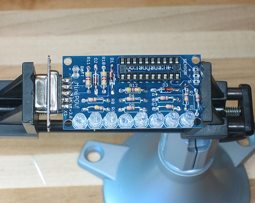

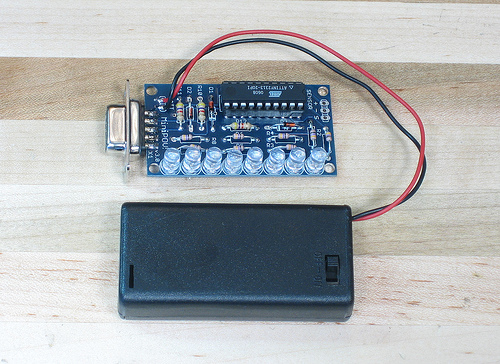

    Projekt jest podobny do innych projektów miniPOV umieszczonych na stronie źródłowej. Jest to układ z migającymi diodami LED, których błyski będąc w ruchu układają się w zaprogramowany wcześniej napis. Ta wersja wyposażona została w port szeregowy zamiast portu równoległego, co powoduje, że jest ona mniejsza i łatwiejsza w użyciu. Ponieważ układ ma wbudowany programator, nie ma potrzeby korzystania z zewnętrznych programatorów, wystarczy oprogramowanie dostępne na Windows'a, Linux'a, a także Mac'a

    Ponieważ jest to prosty układ, nie rozpoznaje on prędkości, ani kierunku z jakim się porusza., po prostu powtarza on zaprogramowaną wcześniej kombinację. Można go np. przypiąć do ramy od roweru, wentylatora itp.

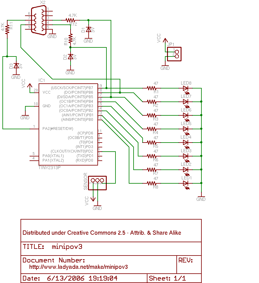

    Zabieram się do tego od jakiegoś czasu i zrobiłem layout płytki w eaglu na wzór zdjęć z tej strony. Może się komuś przyda, albo ktoś wypatrzy jakieś błędy? Wielkości pól lutowniczych, do których ma być przylutowany port szeregowy na 99% będą złej wielkości, trzeba je jeszcze dopasować.

    Ogolnie podobaja mi sie wyswietlacze widmowe i ten tez jest fajny i prosty. NIE chcem robic offtopa,ale moglby mi ktos napisac jak ten wyswietlacz dziala? Bo nie widze zadnego czujnaka przyspieszenia itp...

    adamswid
    czy ktoś wie jaki sensor należy zastosować do tych 3 pinów na PCB

    irokez2
    Witam Zbudowałem taki układzik, ale z racji iż jestem początkującym elektronikiem (albo nieukiem:P ) mam kilka pytań:D
    Tzn. chciałbym aby ktoś naprowadził mnie na poprawny tok myślenia:D
    1. myślałem o zastosowaniu w następnym projekcie aku z nokii (bl-5c) i chciałbym aby była możliwość ładowania aku . (urządzenie ma "wbudowany" akumulatorek.) I zastanawiam się jak to połączyć aby podczas ładowania urządzenie nie pracowało, a dy będzie działać nie ładowało. (zastosować jakiś przełącznik czy coś innego :D? )
    2. Napisy :D Czyli sprytny przycisk dzięki któremu można by było zmieniać napisy (funkcja "następny") .. bo z tego co pamiętam program do układania napisów pozwala max na 250 lini ... ja zazwyczaj wykorzystuje ok 70 ..czyli można by było kilka napisów spokojnie zmieścić tylko że nie chce aby jeden za drugim leciał pętlowo, tylko napis sie zmieniał na następny po kliknięciu. (podejrzewam ze za mało jest pinów do tego... jaki inny układ można byłoby użyć aby konstrukcja dalej posiadała małe kształty , wbudowany programator, łatwość w budowie, łatwość programowania??)
    3. funkcja kolor (rgb) (zmianą koloru diody po przycisnięciu )

    tu masz schemat http://farm2.static.flickr.com/1030/1343461460_0fb3ff2b1b.jpg który powinien ułatwić ci podłączanie :D :D
    kod źródłowy (do zaprogramowania) w załączniku.
