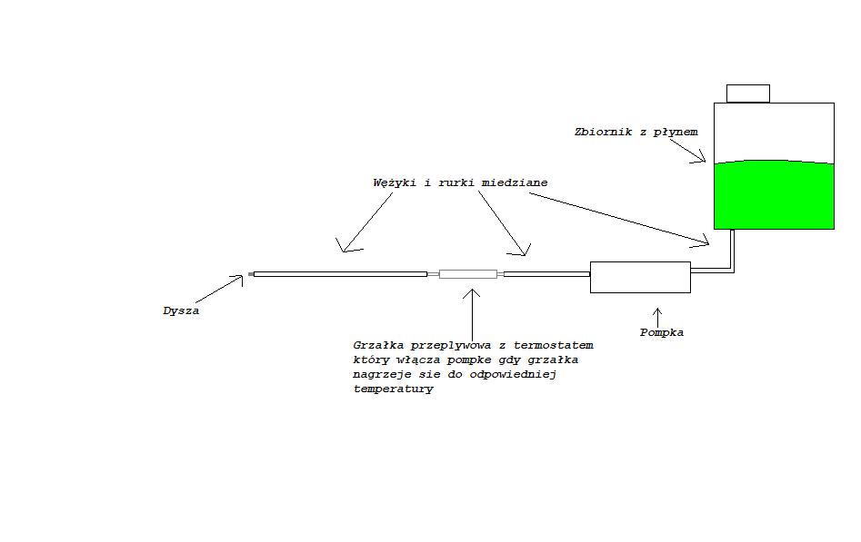

Schemat wytwornicy dymu
konra94 20 Kwi 2007 11:38 4400 10

    Cinek_as
    Kolego sprawdzałes ten układ?
    MediaMarkt Black Week
  • #3 3806851
    konra94
    tak tylko w miejszych rozmiarach
    i dzialalo

  • #5 3808247
    konra94
    Pompka od spryskiwaczy w samochodzie
    a grzalke zrobilem kawalek rurki owinolem drutem oporowym
    zdjec nie mam zabardzo czym zrobic

  • #9 3948779
    ptnet
    A więc tak, żeby schemat był dokładny to pasowało by pomiędzy piec, a pompkę wstawić zawór zwrotny ponieważ, przy wyłączeniu pompki dym może się cofać z powrotem.
    Termostat powinien wyłączać grzałkę, i umożliwiać włączenie pompki jak już piec jest nagrzany. Jeśli nie będzie ręcznego włącznika do grzałki to ratuje nas tylko szukanie w (powiedzmy zadymionym pokoju :)) gniazdka sieciowego po omacku.
    Moc grzałki (moim zdaniem) powinna być przynajmniej 700W wtedy wydajność wytwornicy to około 80 m sześciennych na minutę.
    To tyle co chciałem dodać od siebie.
