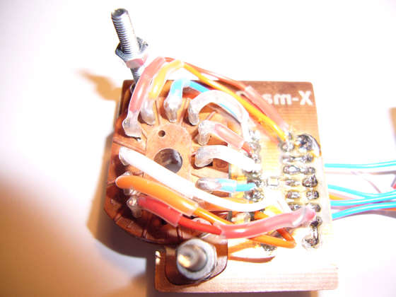

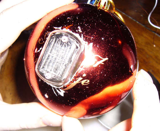

    Przedstawiam projekt, który pokaże, że NIXIE możemy używać nie tylko do budowy zegarów i woltomierzy. Tematem jest bombka choinkowa z wbudowaną lampą NIXIE. Układ wykorzystuję lampę NIXIE IN-12/15.
    Projekt składa się z 3 części
    - Budowa źródła zasilania dającego na wyjściu 180 Woltów potrzebnych dla lampy
    - Budowa gniazda i sterownika uziemiającego jedną z 10 katod (wykorzystano rosyjski KD155)
    - Mikrokontrolera PIC, który wszystkim będzie sterował (steruje źródłem zasilania, a także zmienia znaki pokazywane na lampie poprzez 4-kablowy interface łączący się ze sterownikiem lampy
    W załączniku jest wszystko, co potrzebne jest do zbudowania lampy
    - Wzór płytki zrobiony w eagle'u
    - kod źródłowy (także już skompilowany)
    - instrukcja szczegółowej budowy w formacie .odt

    Nie prościej zasilić ten układ z sieci 230V poprzez transformator separujący małej mocy.

    Do ukladow z nixie przetwornice impulsowe sa najlepszym rozwiazaniem. Po kiego diabla zaprzegac do pracy ogromny transformator, jak cala przetwornice mozna upchac na plytce 40x40mm...

    Wszystko jest super, ale mam drobną sugestię (o ile to jest możliwe do wykonania), by przeprogramować bombkę, tak by wyświetlała coś bardziej świątecznego, chociażby oklepane "wesołych świąt" :)

    Tylko jak to zrobic? , korzystając z lamp Nixie. Nawet ta lampa znakowa zastosowana w tym projekcie nie jest łatwo dostępna.
    Jedyna lampa to ta, która może wyświetlić wszystkie znaki/cyfry
    Ozdoba Choinkowa NIXIE. Bombka z wbudowaną lampą.
    Lampa nie do zdobycia a jak już za duże pieniądze
