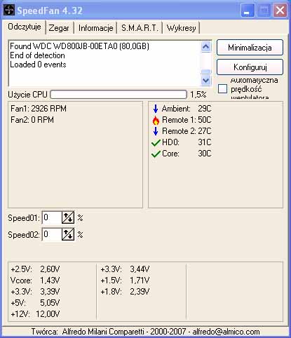

    Płyta główna to Gigabyte GA-K8U. Zanim to zrobię chciałbym prosić o pomoc. W programie SpeedFan 4.32 mam w czymś bardzo wysoką temperaturę, ale nie wiem gdzie. REMOTE 1 pokazuje mi 50 stopni, a nie wiem czego to dotyczy. Dotykałem wszystkich elementów, które zawsze się grzeją, ale nigdzie nie poczułem niepokojącej temperatury. Zamieszczam zdjęcia. Proszę o podpowiedź.

    Więc... że jako pierwszy widziałem te obrazki nie licząc autora to będę teraz wyciągał wnioski...
    Zagadką dla mnie są 2 napięcia... właściwie 3 ;)
    na obrazku oznaczonym nr 1 - widzimy... wartość napięcia rdzenia? Voltage - na poziomie: 3,7V myślę, że można zaokrąglić.
    Następnie... na obrazku nr 2... Vidzimy napięcie Vcore wynoszące około: 1,43V
    oraz bardzo dziwne napięcie: +1.8V = 2,39V (pamięci? NB? może RAM ??:>)
    Moje pytanie do kolegów - do czego jest takie napięcie na MoBo? U mnie SF nie pokazuje nigdzie takiego mierniczka...
    Do autora postu... Do póki nie przedstawisz nam pełnej specyfikacji komputera - z zasilaczem na czele, to nic ci nie będziemy mogli pomóc.
    Ta temperatura to powiedzmy szczał - zewnętrzny czujnik temperatury na karcie graficznej - temperatura w takiej sytuacji mogła by się zgadzać.

    Ta wysoka temperatura remote1 = 50 stopni to chipset płyty głównej. Kręć śmiało bo to nie jest wcale tak wiele jak na nf 4 mx. na Mojej Gigabyte ga k8 ne mam 69 stopni, procek taki jak twój 45 (podkręcony do 2200) i ładnie śmiga.

    Płyta główna Gigabyte GA-K8U, Procesor Sempron 2800+, Dysk twardy WD800 80GB 8MB cache, Karta graficzna GeForce FX5200 128MB/AGP/TV-out, Pamięć TwinMOS, dwustronna w jednej kości 512MB DDR PC3200, Zasilacz ISO 350W ATX. Radiator na karcie graficznej prawie zimny, gdyby miał mieć 50 stopni to pewnie czułbym to wyraźnie;) Radiator na chipsecie płyty głównej ledwo letni.

    Zasilacz do wymiany to raz.
    Dwa to nic nie znaczy, że radiator na płycie jest zimny może pasta jest stara i źle przewodzi.

    Jasie-k masz rację, prawdopodobnie to temperatura chipsetu. Próbowałem zdjąć radiator żeby wyczyścić starą pastę i nałożyć nową, ale nie mogę go zdjąć. Trzyma się bardzo mocno, mogę tylko wykonać niewielkie ruchy radiatorem w lewo lub w prawo. Nie chcę robić nic na siłę żeby nie uszkodzić:/ Moje manewry spowodowały lepsze przyleganie radiatora do chipsetu bo temperatura obniżyła się o 2 stopnie C:) Chyba założę wentylatorek. Proszę o wsparcie, jak podkręcić procesor na mojej płycie?

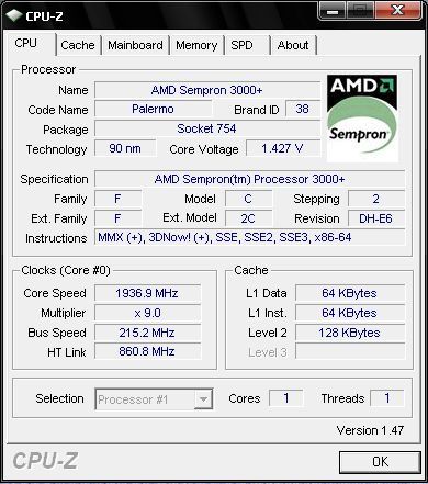

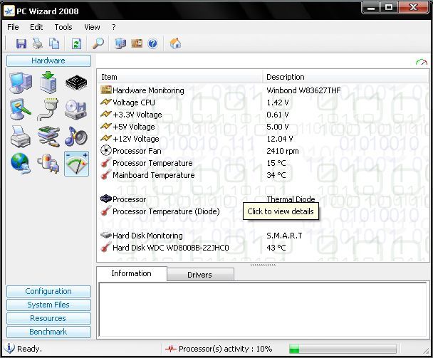

    Nie będę zakładał nowego tematu. Napiszę tutaj. Chodzi o procesor Sempron 3000+ chciałem go troszke podkręcić i owszem zrobiłem to wczoraj. Zmieniłem tylko FSB CPU z 200 na 218 co dało mi wartość coś ok 1960MHz. Wyczytałem że przy tak małej zmianie nie potrzeba niczego więcej zmieniać (być może to błąd nie wiem) Komputer uruchomił się, normalnie pracuje, włączyłem grę pograłem ponad 40 min nie resetował się pracował tak pół dnia aż nagle przeglądając strony internetowe bach! zresetował się. Zmniejszyłem mu wartość FSB do 215 jak narazie wszystko Ok. Tu moje pytanie chciałbym go podkręcić stabilnie (jeśli to będzie możliwe) do tych 2,0 - 2,2GHz. Więc proszę was o pomoc co zrobić, co zmienić itd. Niżej zamieszczam screen z programu CPU-Z oraz PC Wizard. Płyta główna na jakiej pracuje to MSI K8T Neo-V (MS-7032). Jeżeli będą jeszcze potrzebne jakieś informacje proszę pisać. Dziękuję i pozdrawiam.

    HT ustaw na x3 i wtedy sprawdź raz jeszcze.
    Jaki masz ram i jakie dzielniki ustawione?

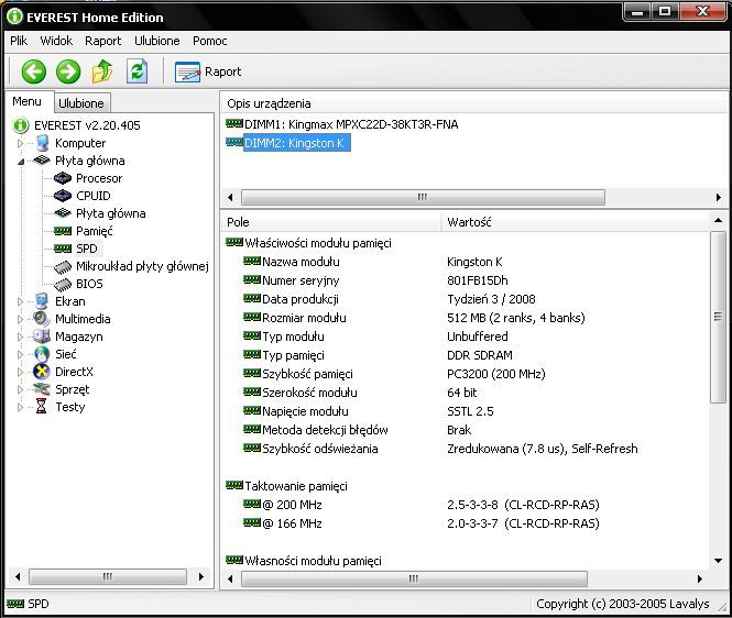

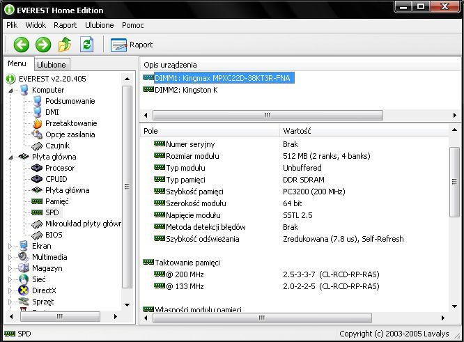

    Poniżej screeny z Everesta odnośnie Ramu:

    Screen z zakładki mirkoukład płyty głównej więcej powie, bo spd nie mówi tego.

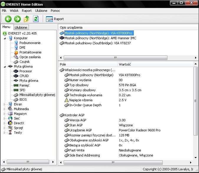

    Nie moge znaleźć gdzie się zmienia HT. W którym to podmenu w biosie?
    Screeny:

    A może trochę inwencji własnej i sam odnajdziesz potrzebne opcje w biosie?!
    Zmień mem clk na 166MHz bo mogą (Kingston zwłaszcza) nie wyrabiać.

    Nie moge znaleźć zmiany opcji HT w biosie ale na to wygląda że u mnie chodzi o LDT to AGP lokar frequency bo jest ustawione na 800MHz. Jeśli to o to chodzi to mam zmniejszyć do 600MHz rozumiem? Oraz DDR frequency z 200 na 166MHz?
