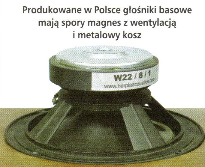

    Pewnie wielu z was zaciekawił ten temat. Otóż dopatrzylismy się z kolegą iż krakowska firma produkująca kolumny z najwyższej półki nie tka cenowej jak brzmieniowej zastosowała głosniki znanego polskiego producenta STX.
    Harpia acoustics w swojej produkcji o nazwie Amstaff zainstalowała dwa głośniki basowe STX GDN 20-120-4 AW. Chciałbym zauwazyć, że głosnik ten jest technologicznie daleko za B&W, Heco, Kef itp. a nawet za tonsilem. A pomimo tego gra wspaniale.
    Dla potwierdzenie przedstawiam dwa linki oraz skan z gazety Audio odkrywający całego STXa:
    http://www.harpia.pl/polski/amstaff.html
    http://www.stx.pl/index.php?vMenu=2&vMenuItem=0&vSubPage=43&vItemDB=itemdb

  • #6 3807655
    !ron
    To nie jest pomyłka te głosniki siedza tam oryginalnie. Nie raz juz widziałem te STXy w Amstafach. W poniedziałek wybieramy się z kolegą na odsłuch tych kolumn tu w Częstochowie. Zobaczymy jak STX się ma przy Beymie i Seasie. Jedyną rzeczą jakiej nie możemy sprawdzić to cewka tego głosnika, więc nie dokońca może to być STX, choć komu by się chciało w tym Krakowie rozklejać i zklejac ponownie te głośniki, poza tym cóż wieloce by ta cewka inna też dała.

    Irek mi mówił że jakiś czas temu jakaś haj endowa firma wykupiła całą serie AW.
    Miałem i 20 120 4 aw i 8aw , a nawet 20 120 4 sw :)
    I powiem że źle nie grają, grają nawet nieźle, ale taki sobie "głupi" Intertechnik MDS 08 kosztujący raptem 200 paredziesiąt zł, więc nie aż tak duże pieniądze rozwala je pod każym możliwym kątem. Więc wg mnie nie ma się co podniecać :)
    Po stxie niestety nie ma się co spodziewać nie wiadomo czego - każdy kto widział ich "fabryke" wie o czym mówie :) Ot taka sobie manufaktura w garażu :)
    "słyszałem AK - mi sie nie podobał,"
    AK ma membrane jak szmate - do niczego się nie nadaje, a już napewno nie do basu.
    Jest to bolączka większości stxów i największy ich ból jeśli chodzi głośniki niskotonowe - lipne membrany...
    "i 22-120-X-SC - mogą być - tylko aplikacja odpowiednia Wink"
    akurat te są naprawde mocno średnie...

    !ron- myślę że porównanie nieco nie na miejscu... Po 1 stx nie zaczyna, a żyje już 17 lat, a po 2 charakter tego co tworzą oni, a co tworzyli Bowers i Wilkins. W sieci można sporo o nich znaleźć, również o ich początkach, w większości po angielsku, ale każdy kto zna ten język na poziomie średnim powinien sobie poradzić. Im chodziło o tworzenie bezkompromisowych konstrukcji możliwie jak najwierniej odtwarzających muzyke, zestawów nic nie dodających i nic nie ujmujących, a stx tworzy low end, głośniki z najniższej półki, zarówno cenowej jak i jakościowej - nie ma co ukrywać. Ma pare perełek, które jak na tą cene są naprawde dobre, a większość ich głośników lepsza jest od chińskich bazarówek, ale tylko tyle i nic ponadto...
    Miałem do czynienia z chyba prawie wszystkimi ich głośnikami z ostatnich 5-6 lat i chyba wszystkimi z najnowszej serii , no może pomijając średniaki :)
    Konkluzja jest taka że to głośniki dobre dla początkujących DIY-owców , którzy nie mają wiele kasy do zainwestowania w sprzęt audio, ale potem niestety stx już nie wystarcza...

    Różnice między nim a zwykłym 22 120 x xx to nieco krótsza cewka, kosz alu i membrana z włókna węglowego impregnowanego. Membrana nieco mniej szmatława, ale każdy kto miał w rękach tak przeciętny głośnik jak choćby sls8 wie jak sztywna powinna być membrana...
    Ale nie sama technologia jest tu istotna,ale niekiedy niska jakość skladania tych głośników...
    Jeśli chodzi wogóle o głośniki stxa to źle wycentrowana cewka trafia się chyba najczęściej, nie wiem czemu nie sprawdzają głośnikow przed sprzedażą. Pozatym nieraz mam wrażenie że składają głośniki z tego co mają pod ręką - jakiś czas temu (jeszcze przed podwyżką) kupowałem 4 sztuki AW, dwie 4R i dwie 8R, okazało się że w 4 głośnikach są 3 różne typy zawieszenia górnego :)
    Do tego każdy z pary ma zupelnie inny cms :)
    Jest jeszcze wiele niuansów niedopracowania technicznego stxów, ale nie chce przynudzać :)
    Konkluzja jest taka że to głośniki budżetowe i niestety nic więcej, powtarzalność też nie jest najlepsza ...

    Parametry wyglądają mi na nieco naciągane: 32-25000Hz (+/-3dB), 92dB... Jakoś tego nie widać na załączonym wykresie - kolumna 4ohm, charakterystyka zmierzona przy 2.83V - czyli 2W. Maksimum przy 60Hz to ok. 91dB z 1W - moim zdaniem pasmo to ok. 88dB (+/- 3dB) i to nie od 32Hz ale kilka Hz wyżej.
    Moim zdaniem mogli przesadzić z objętością dla AW - przecież VAS to zaledwie 29l. i ten głośniczek fajnie się sprawował w objętościach ok. 20l. Konstruktorzy zaś wrzucili je do sporej obudowy o wymiarach zewn. 1100x240x420mm. Mam wrażenie, że będzie to grało dość wolnym basem... chyba, że jest to nieco inny AW, niż ten na stronie STX albo objętość wewnętrzna jest mocno zredukowana grubością ścianek, ilością wzmocnień i dużą komorą średniotonowca - waga 1szt. to 55kg. Dziwią zaciski umieszczone niepraktycznie na szczycie kolumny i 2 tunele BR po przeciwnych stronach kolumny. Średniotonowiec ma kosz jak AX - czyżby również robota STX :)?

    Z tego co wiem to kompletnie standardowe AW, 4R wersja do 20, może 20 paru (doslownie) litrów, 8R do 25, no może 27l max, w 30l już się niedobrze robi...
