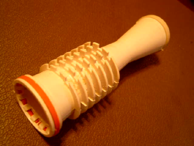

    Szkoda, że temat jest niedokończony, bo mam podobny problem ze zmywarką Polar ZM604. Podobnie zatrzymywała się po 4, ale przed szczotką na programatorze. Zatrzymywanie to występowało sporadycznie, ale czasami nawet kilka razy pod rząd. Ten problem jakby samoistnie ustąpił, choć nadal się zdarza, ale bardzo rzadko. Wodę grzeje.
    Większym problemem jest w tej chwili niedomywanie naczyń, szczególnie tych umieszczonych na górnej półce. Zmywarka ma już ok. 5 lat. Efekt jest taki jakby górne ramię spryskujące nie spryskiwało. Przeczyściłem górne ramię (faktycznie było brudne i niektóre otwory zatkane). Przeczyściłem filtr i syfony. W tej chwili jest tak, że górne ramię się obraca i leci z niego woda, ale ciśnienie jest jakby za słabe i nie ma efektu mycia. Pompa myjąca działa, tzn. pompuje, ale trudno ocenić czy ciśnienie przez nią wytwarzane jest za małe, czy może jest jeszcze jakaś inna przyczyna takiego stanu rzeczy. Dodam tylko, że dolne ramię spryskiwacza działa poprawnie. Sama pompa myjąca jest wykonana w całości z tworzywa i jest elementem nierozbieralnym.
    Proszę o sugestie.

    Poziom wody jest OK.
    A jak sprawdzić rozgalezienie na górne i dolne ramię myjace? Rozgałęzienie to znajduje się w nierozbieralnym zespole filtra. Oczywiście sam przewód doprowadzający wodę na górne ramię sprawdzę.
    Woda na górnym ramieniu nie wycieka z uszczelnienia. Całość wody przecieka do ramienia i wydostaje się z niego przez otwory, ale jest jej jakby za mało, aby wytworzć odpowiednie strumienie i nadać odpowiednią rotację.
    A tak na marginesie: jak powinno działać to "uszczelnienie" górnego ramienia? W samym ramieniu znajduje się element, który wygląda jakby pływak. Idąc dalej tym tropem wnioskuję, że pływak ten powinien się unieść na wodzie, która do niego spływa z otworu od góry i powinien się docisnąć do tego otworu powodując uszczelnienie tego odcinka - coś w rodzaju takiego sprzężenia zwrotnego. Jeśli tak to ma działać, to nie działa: pływak się nie unosi. Wniosek: albo jest uszkodzony sam pływak (brak uszczelnienia), albo jest za mało wody, która się do niego dostaje i zanim pływak się uniesie, to woda zdaży wypłynać przez otwory w ramieniu. Niestety, nie wiem jak powinno to działać i dlatego mam wątpliwości.

    Zgadza się, ramię jest uszczelnione w miejscu połączenia z elementem nieruchomym i to uszczelnienie jest w pożądku.
    Chodzi o ten nieszczęsny pływak: po ręcznym uniesieniu trafia na wylot wody, ale czy sam powinien się unosić?? Bo z obserwacji, które udało mi się poczynić wynika, że raczej się nie unosi. Stąd moje wnioski, jak w poprzednich postach. A obserwacje te niezmiernie trudno przeprowadzić, bo należy uruchomić zmywarkę z otwartymi drzwiami (wcisnąć zatrzask w zamku) i w ten sposób wystawić się niczym naczynia na strumienie wody wydostające sie na zewnątrz przez uchylone drzwi. Efekt jest taki, że wszystko w koło, łącznie ze mną, jest mokre. Przy dalszych próbach spróbuję użyć jakiejś folii aby powstrzymać tę bryzgającą wokół wodę.

    jak masz dobre cisnienie na dolnym ramieni to powinno byc na gornym tez jest jescze zawor blokujacy wode w ukladzie myjacym
    Czy może mi ktoś wyjaśnić, jak powinno być z tym pływakiem? Jak to powinno działać?

    jeżeli chodzi wam o ten pływak to go wymontujcie i rozłózcie na części i wytrzyści gorącom wodą ten temat jusz przerabiałem .powodzenia 8)

    pływak ma jakieś 20 cm długości i składa się z trzech elementów a wyciąga się go kombinerkami (kmbinerki nalerzy włożyć pod plastikowy grzybek i przekręcić 8)

    Osa100
    Pływak wygląda jak na foto.
    Do jego wyjęcia wcale nie trzeba używać kombinerek. Wyciąga się go ręką po lekkim odchyleniu plastikowych zaczepów utrzymujących go w rurce dopływowej (nieruchomej) do górnego ramienia.
    Składa się rzeczywiście z trzech części - ten czerwony pierścien (taka nibyuszczelka) zdejmuje się dzieląc się na dwa półpierścienie (+ korpus pływaka, razem trzy części). A może czegoś brakuje... ?
    Jest to jedyny element (ten pływak), który może się poruszać w miejscu dopływu wody do górnego ramienia. W górnej części posiada gumowe wykończenie, co sugeruje, że po uniesieniu na wodzie dolega do otworu, z którego wypływa woda.
    Po tych wszystkich dywagacjach i dokładnym sprawdzeniu urządzenia podjąłem decyzję o zakupie i wymianie pompy myjącej. Czy słusznie?
    I pytanie dodatkowe: gdzie takową można kupić (i ewent. ile kosztuje)?
