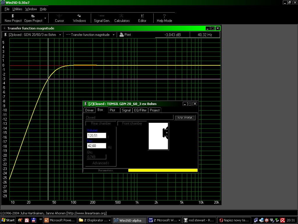

    Zwracam się z ogromną prośbą do osób które mówiąc kolokwialnie "siedzą" w temacie.
    Otóż zamierzam zabrać się za konstrukcję dwudrożnych kolumn podłogowych ze ściankami z MDF 22 mm która nie byłaby zbyt wygórowana cenowo.
    Problem jednak mam w zasadzie podstawowy: dobór przetworników.
    - jako wysokotonowca wybrałem bezapelacyjnie Peerlessa vline XT25TG-30-04 który szeroko wykracza pasmem poza 20kHz i charakteryzuje się niską częstotliwością rezonansową (ok 500 Hz). Dodam jeszcze - moc 140W, 4 omy. Dzieki temu mogę wykluczyć użycie standardowego głonika średniotonowego, rekompesując część pasma przez głośnik niskotonowy, który byłby w stanie zachaczyć o 2500 Hz (cięcie zwrotnicy planuję ustawić na 2000Hz, zwrotnica Linkwitz-Rileya drugiego rzędu).
    Więc zwracam się do wszystkich forowiczów: Jaki głośnik niskotonowy użyć??? Docelowa moc kolumny 130-140W@4 omy. Bo jeśli w grę wchodził by jeden, to musiał by to być 4-omowy, chyba że konfiguracja standardowa dwóch niskotonowców 8-omowych podłączonych równolegle. Zależy mi przy tym na w miarę konkretnej efektywności >88dB i na małym parametrze Vas.
    Do tej pory myślałem nad dwoma Tonsilami GDN 20/60/3 Ex, zapakowanymi w obudowę zamkniętą, jednak objętość - 140 litrów wyklucza ich użycie, ponieważ wiązała by się z budową niemalże ożebrowanej obudowy, na którą i tak nie mógłbym znaleźć miejsca w pokoju.
    Proszę zatem o pomoc, a niżej screen z symulacji tych dwóch Tonsilów przy obcięciu obudowy do 120 litrów (wciąż dużo) w programie WinISD:

    "Dzieki temu mogę wykluczyć użycie standardowego głonika średniotonowego, rekompesując część pasma przez głośnik niskotonowy, który byłby w stanie zachaczyć o 2500 Hz (cięcie zwrotnicy planuję ustawić na 2000Hz, zwrotnica Linkwitz-Rileya drugiego rzędu). "
    spokojnie - f cięcia i rodzaju filtra nie zakłada się na oko, tylko wpierw dokonuje się pomiarów,a potem masy odsluchów...
    "Zależy mi przy tym na w miarę konkretnej efektywności >88dB i na małym parametrze Vas. "
    rozmiar budy nie zależy tylko od vas-u, ale także od qts.
    " Docelowa moc kolumny 130-140W@4 omy. "
    a konkretnie czym chcesz to napędzić ?
    "Do tej pory myślałem nad dwoma Tonsilami GDN 20/60/3 Ex, zapakowanymi w obudowę zamkniętą, jednak objętość - 140 litrów wyklucza ich użycie, ponieważ wiązała by się z budową niemalże ożebrowanej obudowy, na którą i tak nie mógłbym znaleźć miejsca w pokoju. "
    po 1 - nie dawałbym tosnila do vifki xt,
    po 2 - napewno nie 140 dla dwóch 8' , połowa tej wielkości to max
    a po 3 - nawet do cięcia na 2.5k te tonsile się nie nadają...

    "Jeśli chodzi o obudowę w przypadku Tonsilów - oczywiście można zrobić na 35l przy połączeniu compound, ale wtedy efektywność gwizdka będzie za wysoka i należało by dołożyć do tego jeszcze tłumik."
    ee ? compound ?
    chodzi Ci o isobaric ?
    Słuchaj - 70l dla jednej 8' to jakaś kompletna pomyłka, co z tego żę winisd pokazuje super plaską charke ?
    Będą mulić , a wytrzymałość mocowa spadnie strasznie, a i o zejsciu jak z wykresu zapomnij...
