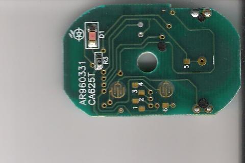

    Witam.Mam problem z pilotami do alarmu (jak w temacie).Czy ktoś wie może na jakiej częstotliwości one pracują.Szukałem w necie i na elektrodzie ale nie znalazłem takich informacji.Proszę o pomoc.Z góry dzięki.Załączam fotki pilota. :|

    315 MHz. Wylutuj scalaki, bo b. często są nie pocynowane pady pod ich nóżkami. Popraw resztę lutów i powinno cykać. Czasami siada jeszcze pamięć. Powodzenia.
