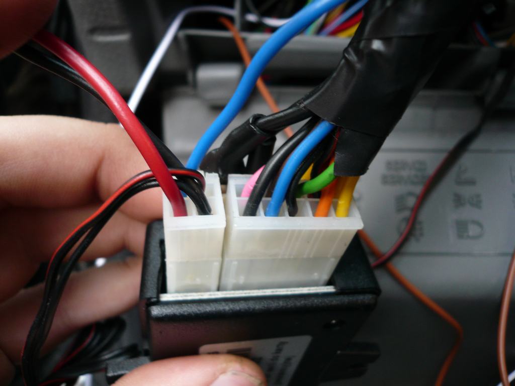

    Chce podlaczyc Centralny zamek i wzielem sie za rozkrecanie ale moim oczom ukazalo sie cos takiego :
    Czy to jest centralka Autoalarmu czy szukac dalej czegos bardziej rozbudowanego?
    Dodam ze alarm obsluguje otwarcie klapy bagaznikow i ma czujki ruchu (i mial miec mozliwosc podpiecia CZ)
    Bo jakos tak maloskaplikowanie wyglada :| za alarm zaplacielem z montazem cos kolo 300zl :cry: a moj centralny za 40zl ma bardziej rozbudowana centralke
    EDIT: OK ZNALAZLEM CENTRALKE :D:D MA ktos schemat alarmu MASTERS?

    A to masz zapewne Alarm Masters Firmy WIK z Gdańska. Schematu nie posiadam ale moge Ci podpowiedzieć z kąd wychodzą kable z centralki od centralnego.
    Z alarmu wychodzi złacze 10 pinowe i obok tego złacza jest małe złacze 3 pinowe. W tym złaczu 3 pinowym wychodzą dwa przewody , jeden jest koloru czarnego a drugi czarno czerwonego.
    alarm jest sterowany minusem i czarny przewód to ,,otwórz" a a czarno czerwony to ,, zamknij" .
    Mam nadzieje że będziesz wiedział co i jak. Pozdrawiam

    TAK to ten alarm
    czyli mam podpiac silowniki slavy pod te zlacze 3 pinowe (pod ten czarny i czrnoczerwony? bo rozumiem zeby podpiac silownik master to nie ma szans? )
    EDIT: gdzie szukac poczatku podczepienia tego przewodu(tzn jedna koncowka przychodzi w centralke a druga?) bo mi sie oderwal ten przewod i nie moge znalezc z kad :cry:

    Wracam do tematu, bo dopiero ostatnio skompletowalem wszystko do montazu i znalazlem troche czasu zeby sie za to zabrac.
    Panie xwit, okularki mam sprawne, ale moj Masters ma troche inny rozklad pinow i kolorki kabelkow, takze powyzszy schemat ni jak mi nie pasowal.
    Zamontowalem juz centralny zamek i wszystko dziala "na kluczyk". Chcialem teraz podlaczyc do tego pilota.
    Kostka o ktorej pisal Maro353 jest u mnie 4-ro pinowa. Sa 3 kolorki kabelkow: czarny, czerwony i niebieski, oraz 2 cienkie, ktore prowadza do przycisku awaryjnego wylacznika alarmu.
    Prosilbym o rade jak podlaczyc kabelek bialy i brazowy z centralki zamka centralnego zeby zamek centralny byl sterowany pilotem.
    EDIT:
    Dodalem kilka zdjec mojej centralki od alarmu. Moze beda pomocne.
