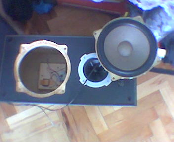

    Witam, posiadam 2 kolumny... mój problem polega na wymianie głośników nisko-tonowych.
    Poprzednie głośniki są już bardzo zniszczone. Poszukuję coś z dość potężnym basem do wzmacniacza 2x50W.
    Dla porównania te głośniki wytrzymywały 50% mocy wzmacniacza (kiedy bass i syk były na minimum).
    Zależy mi na dość niskiej cenie i jak wspomniałem zadowalającej mocy - moja muzyka to HH, d'n'b oraz techno.
    Wymiary kolumny to: wys/szer/głęb 50/25/23 - głośnik 20cm
    Załączam fotografię kolumny - mam do niej "watę".

    Z 20cm głośników możesz kupić tonsila gdn 20/60/3, będzie się nadawał do hh i gra od 35 Hz

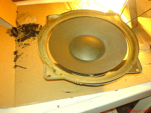

    Co dolega twoim głośnikom niskotonowym?
    Może to kwestia regeneracji?
  • #4 3826541
    DntSLn
    Strasznie charczą/trzeszczą.. jeden się odłącza i dopiero przy większej mocy zaskakuje straszliwie charcząc.
    Głośniki były regenerowane sposobami domowymi, ale i tak planuję zmianę na nowe.

    GDN 20/60 do 2 way to słaby pomysł, podobnie 20cm STX czy Tesla. Poza tym obudowa jest za mała do tych głośników (zakładam że podane wymiary są zewnętrzne więc wychodzi coś koło 18l). Najtańsza 8" do 2-way to GDN20/40 Tonsila ale niestety coś za coś - "potęga basssu" to nie jest, za to ma średnie tony na dobrym poziomie i spokojnie wytrzyma 50W przez kilka godzin. Niestety ma okrągły kosz do którego musiałbyś dostosować obudowę.

    Obudowę chyba można nieco przerobić zresztą zostaje przerobić jeszcze zwrotnice ;) Mam w domu podobne całkiem głosniki firmy fisher tylko zostaje je zregenerować kosz i wymiary pasują do głosnika kolegi.
