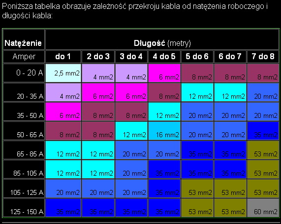

  • #5 3827199
    bbartasswlkp
    jak masz zamiar wmienić wzmaka to lepiej odrazu zaiwestować w porządny kabel zasilający 20mm2 lub wiecej. przybliżębliżej temat odpowiedniego przekroju kabla do wartości bezpiecznika w wzmaku :
    Kable. Wzmacniacz szybko wyładowuje akumulator.
    pozdrawiam
  • #6 3827208
    maciej_mi
    A gdzie dostane w miare przystepnych cenach 20mm2 w Poznaniu?
    A gdy skrece 2 x 2,5mm2 to wtedy bedzie 5mm2 i nie bedzie spadków?
  • #7 3827351
    bbartasswlkp
    warto zobaczyć na ulicy kwiatowej jest to ulica prostopadła do półwiejskiej, ale czy tam mają 20mm2 to nie wiem bo nie kupowałe u nich , są tam 3 sklepy wiec w którymś powinien być tak gruby kabel. tymi 150w napedzasz alx 122sp?? jaki teraz twój wzmaks ma bezpiecznik bo to id nieg zależy grubośc kabla, w tabeli masz wszystko opisane , pozdrawiam
  • #8 3827415
    maciej_mi
    2 x 25A
    Ale planuje zmianę wzmaka na cp 1502
  • #9 3827447
    bbartasswlkp
    no to nie ma co sie bawić w skręcanie kabli bo i tak bedzie za mały przekrój kabla i nic lepiej nie bedzie niż jest, kup 20mm2 i bedzie si jak i do obecnago wzmaka i na przyszłość do cp.
