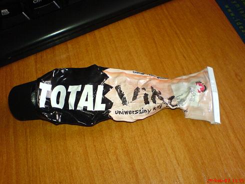

    Witam. W ww głośniku odleiło mi sie zawieszenie górne - okolo 3 cm. Jakim klejem połaczyc gume i to włokno by dobrrze trzymało?
    Drugie pytanie- widze ze bez wiekszych problemów moge odklejac cale zawieszenie, czy musze oderwac je i kleic od nowa czy zakleic to co odeszło a reszte zostawic

    moim zdaniem zostaw to co zostało jeżeli nie ma to tendencji do odpadania oczywiście chodzi mi o resztę jeszcze trzymającego się zawieszenia górnego ja te zawieszenie chyba bym próbował kleić butaprenem albo henkel moment

    niczego nie odrywaj !
    tylko to co się już urwało przyklej jakimś elastycznym klejem kontaktowym.

    Zawieszenie do membrany butapren,albo vicol do elastycznych bezbarwny

    takero Na vicolu do skóry, korka, gumy,aluminium i róznych materiałów my gadamy o tym samym vicolu ? Chyba nie
    Ja od długiego czasu regeneruje na nim własnie głosniki klej jest bezbarwny nie zostawia syfu. Godny polecenia do takich właśnie uszkodzeń.

    idź do sklepu i poproś vicol - sprzedawca zapyta "który ? bo mamy 20 "
    generalnie teraz różnych wikoli jest tyle że lepiej nie pytać.
    Pozatym lepszy będzie klej kontaktowy typu butapren czy henkel moment.

    99% vicoli jest tylko i wyłącznie do drewna.
    Kiedyś miałem taki który choć dedykowany był jak inne do drewna to kleil generalnie wszystko.
    Tyle że on nie łapał tak szybko jak kleje kontaktowe.
    Chłopak kupi coś na bazie wody i narobi sobie roboty...

    najlepiej jak na początku pisałem kup butapren albo henkel moment i po problemie i nie będziesz musiał się martwic ze kupiłeś nie właściwy vicol

    Znacie panowie ten klej ,ze sie tak wypowiadacie ?
    Na allegro można go kupic w nieco innym opakowaniu i od goscia który sam bawi się naprawą głośników- ciekawe czy sciemnia sprzedając vikol hmm. Przeciez to klej do drewna jak wspomniał takiero .
    Coś mi się zdaje ,że koledzy nie mieli z nim styku, a dużo by gadali.
    http://www.allegro.pl/item186017670__oryginalny_klej_vicol_.html
    Butapren smierdzi i na dodatek długo schnie przy wiekszej ilosci potrafi rozciągnąć gumę ,a juz nie wspomne o zawieszeniu piankowym.
