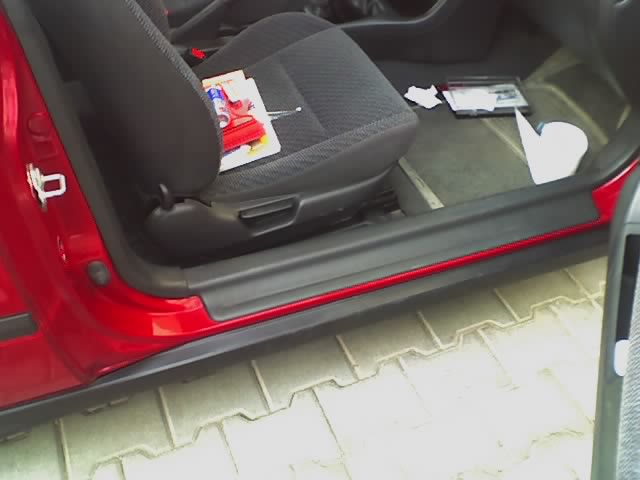

    Witam, jestem na etapie montowania ca w swojej hance 6 generacja (honda civic, 3d 6generacja).
    Mam pare pytan i dylemat co jak zrobic.
    Pierwszy problem dotyczy kabli chinch oraz zasilajacych idacych do bagaznika aby zasilic piec ktory bedzie napedzal skrzynie.
    Jak radzicie, kable pociagnac bokami samochodu, po jeden zasilanie a po drugiej kable sygnalowe, czy tez moze te kabe pociagnac srodkiem, tam gdzie jest panel srodkowy, skrzynia biegow, reczny i reszta, zasilajace po jednej stronie skrzyni biegow a sygnalowe po drugiej, beda lezaly od siebie ok 20-30 czy to nie za malo.
    Natomiast jesli chodzi o przeciagniecie bokami to za cholere nie wiem jak sie zabrac za sciagniecie nakladek plastikowych ktore widnieja po otwarciu drzwi(ZDJECIE NR2!!!).

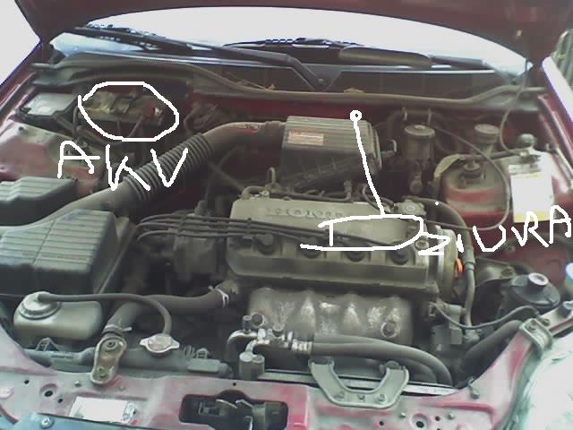

    Kolejny problem stanowi przejscie kabla plusowego z aku do kabiny, akumulator jak wiemy jest po lewej stronie w 6 generacji, a ja przejscie znalazlem blizej prawej strony, dziurka z zaslepka ktora mozna zdjac i spokojnie przeciagnac kabel, czy znalezliscie gdzie przejscie blisko aku?? ZDJECIE NR1

    Kable zawsze najlepiej jak najdalej od siebie, progi prawdopodobnie są na spinki także trzeba będzie je delikatnie podważyć i wyciągnąć. Jeśli chodzi o otwory przeciągnięcia przewodów to nie wiem jak jest w twojej H ale przeważnie otwory takie są za licznikiem także pewnie u Ciebie też tak będzie.

    Ok dzieki za odpowiedz, wlasnie tez tak myslalem zeby kable jednak pociagnac progami, po jednej stronie kable zasilajace a po drugiej sygnalowe, chyba nie ma roznicy ktore kable po ktorej stronie pociagne...

    w/g prawideł CA powinieneś kable zasilajace puścić razem z wiazką samochodu, co w 99% ma miejsce w lewym progu
    kable głośnikowe w prawym progu, a kable RCA środkiem ale dopuszczalne jest aby kable głosnikowe i kable RCA laciały razem w prawym progu

    Jeśli chodzi o zasilanie wzmacniacza to tą "dziurę" co zaznaczyłeś na zdjęciu bez problemu możesz wykorzystać na przejście do kabiny, przewód ułożysz przy ścianie grodziowej (pod maską), podepniesz opaskami i będzie OK. co do progów, sprawdź, czy w okolicy stóp kierowcy i pasażera nie ma jakiś wkrętów mocujących nakładki, moą być także przy słupku środkowym. Jeśli nie ma to nakładkę lekko podważyć wkrętakiem i podnosić do góry, wyskoczy z zaczepów i jest twój.

    Ok, wszystkie sruby ktore znajde to odkrece i bede podwazal:)
    Na poczatku balem sie ze te plastiki na progach sa klejone, ale teraz dzieki Waszej pomocy zrozumalem ze sa na zaczepy.

    progi wychodza bardzo latwo. Mocniej pociagniesz i wyskakuja same. Ja mam VIgena ale 5d. Co do deski to jest tam tona srubek milion zaczepow i to nie jest niestety robota na "chwile" tylko caly dzien.

    Oki kable do bagaznika pociagniete juz progami, z lewej zasilanie z prawej sygnalowe, masa z karoserii pod tylnym siedzeniem:):
