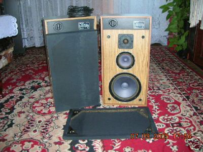

    Dostałem od znajomego te kolumienki..
    niestety.. basówki mają rozkraczone zawieszenie.. i jedna z nich ma wbity środek.. zawieszenie średniaków tez zmurszało.. ale jeszcze się trzyma. gwizdki są chyba OK.. tylko trochę ta pianka z kopułki odpada.. no i ta gałka od regulacji wysokiego nawala... ;/
    no i teraz pytanie brzmi.. co z nimi robić, czy bardziej opłaca się wsadzić nowe, oryginalne głośniki... czy regenerować te.. czy może wsadzić tam coś zupełnie innego?? poza tym zwrotnica w nich jest mocno okrojona.. wszystkie filtry mają skos 6db/oct i są zamontowane na pająka na denku plastikowej osłony średniaka. Więc jaką zwrotnicę powinienem zorganizować.. do tych głośników..? jak podzielić pasmo?
    głośniki (mogę sie mylić bo z pamięci pisze) :
    GDWK- 9/80/1
    GDW- 10/60
    GDN- 20/40

    ZgC-50-8-44 to nie są niestety dobre kolumny i nie warto ich regenerować . Natomiast całkiem nieźle nadają się do modernizacji.
    Najprostszym sposobem modernizacji jest wymiana GDN 20/40 na GDN 20/60/11 + zwrotnica z Alton 80. Całość należy uszczelnić i nieco mocniej wytłumić . GDM i GDWK warto zregenerować.
    Niestety GDN 20/60/11 jest trudno dostępny możesz dać w miejsce GDN 20/40 niskotonowy Stx GDN-22-120-8-SC , musisz niestety wyciąć otwór na b.r. strojenie ok. 38-40 HZ. Warto też nieco zmniejszyć pojemność obudowy np. do ok. 20 litrów. Zwrotnica jak wyżej + korektor impedancji.
    Zacznie lepszym głosikiem niż GDN-22-120-8-SC jest GDN-22-120-8-SW może jest jeszcze dostępny u STX.
    Wydaje się ,że do obudowy od ZgC-50-8-44 pasował będzie również STX - GDN-20-120-4-AW.
    Z GDN-22-120-8-SW kolumny grają dosyć przyjemnie bas jest niski nie męczący choć niespecjalnie szybki , sekcja średnio- wysoko tonowa b. poprawa.
    Z GDN-22-120-8-SC jest niestety znacznie gorzej , bas jest już trochę mulący , sytuację nieco poprawia zmniejszenie objętość kolumny.
    Większych inwestycji chyba nie warto robić.

    tylko porwane były resory górne.. więc kupiliśmy ze znajomym nowe membrany wraz z resorami.. GDn będzie piankowy.. jak sie należy.. niestety nie dostałem GDW piankowego i będzie guma... ale w dotyku jej elastyczność jest bardzo podobna do gąbki.. (wychył znacznie mniejszy..) ale przy GDW ma to małe znaczenie... zwrotnice chyba skopiuje z e space 86... będzie pasować?? i daruje sobie ten przełącznik... (tzn. odłącze a nie usune). głośniki powinny być juz poklejone na poniedziałek.. wiec napisze jak to wszytko działa... jak będzie kiszka to będziemy dalej myślec..

    właśnie do mnie sredniaki wróciły... no i powiem ze mimo, że na gumie, to efekt przeszedł moje najśmielsze oczekiwania.. !!!!
    teraz pozostaje problem zwrotnicy... bo jak narazie to pracuję na zwrotnicy od Spejsa86 jest całkiem niezła..

    pjwr
    SPACE 86
    GDN--- cewka 1mH + kondensator 4,7uF + rezystor 8 ohm,
    GDM ---- kondensator 2,2 uF+, cewka 0,4 mH
    GDWK --- kondensator 2,2 uF+ cewka 0,34 mH
    ZgC-50-8-44
    GDN--- cewka 1,2 mH
    GDM ---- kondensator 4,7 uF+, cewka 0,47 mH
    GDWK --- kondensator 1,5 uF
    poszczególne wartości cewek z uwagi na błąd pomiarowy mogą się nieznacznie różnić
    Obie zwrotnice sa delikatnie mówić nienajlepsze .
